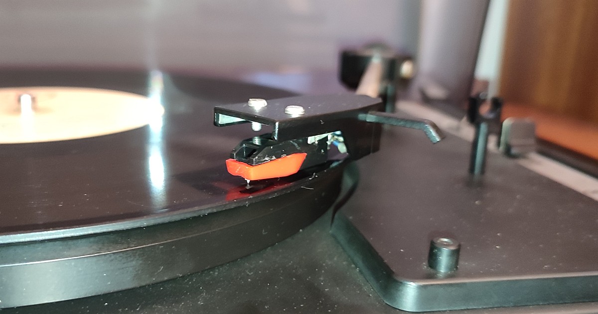

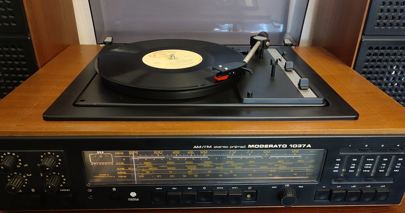

Tam je šasi HC15, to se snáší bez potíží i s dynamickou přenoskou. Skořepina přenosky je už pro půlpalcové uchycení, jen se z ní musí vyhodit ten držák přenosky VK. Celá skořepina má konektor, povolíš matici a vytáhneš z trubky, takže na nepohodlnou manipulaci si stěžovat nemusíš.
Doporučil bych předělat to na magnetodynamickou s diamantovým hrotem, vyplatí se jakákoli MM přenoska v cenové relaci mezi Sanyo MG-09 a AudioTechnica AT-91. Poddajnější (a dražší) vložky bych na toto šasi už nerouboval, i tak to je řešení na dlouhé roky.
Do signálové cesty pak zařadíš předzesilovač pro MM přenosku, vzhledem ke kvalitě toho, co je před ním, i co je za ním, klidně ze stavebnice, kterou koupíš v AME, jako tu přenosku, tak to bude za jedno poštovné (v Hadexu vyjde stejná stavebnice levněji, ale přenosku tam už nekoupíš, dvoje poštovné to tím pádem přebije) nebo se pustit do některého podle Belzy, i když uvádí zrovna dvě nepříliš rozšířené varianty: mezi nimi je jich ještě mnoho dalších. A složitější jsou také.
V tomto gramorádiu nerozeznáš rozdíl mezi pečlivě sestaveným předzesíkem za stovku a předzesíkem za sedm a půl tisíce.
O tom jsem ale psal už tady v článku.
Krystalová přenoska se safírovým hrotem se vyplatila naposledy v době, kdy stála pod stovku, a chvějka se safírem maximálně dvacku. To by omluvilo krátkou životnost safírových hrotů a nejistou životnost měničů v přenoskách, jakkoli některé hrály skutečně dobře. Dnes však jejich cena zahrnuje spíše historickou či sběratelskou hodnotu, nikoli užitnou, věnujme jim proto tichou vzpomínku a pojďme k něčemu trvanlivějšímu.

Tak k věci "krystalových levných přenosek". Vlastní krystal je vyroben ze seignettovy soli (vinan draselno-sodný). Používala se u starších a levnějších typů gramofonů. Tato sůl je velmi citlivá na vlhkost a časem degraduje (doslova se může "rozpustit" nebo zkřehnout), což je důvod, proč staré vložky Tesla dnes často nehrají, nebo jeden kanál hraje slaběji než druhý. Jak radil Hill. Předělat na jinou a je po problémech a získáš výhodu v menším opotřebení gramodesek, neboť přítlak na desku je daleko menší než u krystalových.

Záleží na tom, jestli si někdo chce hrát s výrobou adaptéru na krystalovou přenosku, a riskovat, že za měsíc, nebo půl roku, to bude dělat pro jinou, nebo stejně času i peněz věnuje přezbrojení na MM přenosku včetně RIAA předzesilovače, ale na dlouhé roky.
Gramofon se nepouští denně, také potřebuje dost místa, mnohde se po většinu roku ukládá někam, kde nepřekáží, proto se na vadnou přenosku přijde pravidelně při následujícím použití. Tuto situaci MM přenoska dost účinně eliminuje, navíc standardní ½" uchycení dovoluje kdykoli později nahradit tu přenosku jiným modelem.
Jistě, třeba hrot se dá urazit oběma přenoskám, ale chyba obsluhy nemá s principem přehrávání nic společného a do statistiky spolehlivosti přenosek nepatří.

Objednával som ich viacero a zatiaľ (po ~10 rokoch) sú funkčné všetky; navyše, náhradné hroty sú za bagateľ. Dovolím si tvrdiť, že tie z odkazu (ktorý si takticky vynechal, takže som príspevok zeditoval ja), s rovnakou maloobchodnou cenou ako spred desiatich rokov, budú kvalitatívne na tom rovnako - je to pajc buď Chuo Denshi alebo Sony.
Na schopnú reprodukciu to každopádne chce gramofon, nie pomstu z Tesly Bratislava a aspoň AT95e či lepší Ortofon. Ale, na goťáka či elán to stačí a ako lacnú a rýchlu náhradu zvlhnutej VK43xx tiež, za tým si stojím. Ak už investovať peniaze, tak do niečoho modernejšieho a kvalitnejšieho.

Kto si zbierku svojich platní cení, kúpi si gramofon už so šasi na odpovedajúcej úrovni.
S moderným úchytom prenosky, plynule nastaviteľnou zvislou silou hrotu, plynule nastaviteľným (a funkčným) antiskatingom a nastaviteľnou výškou ramienka; okrem iného. Tam kryštálku osadzovať nebude, pretože k tomu nebude mať dôvod.
Nič to nemení na tom, že tá červená kryštálka za tú cenu spĺňa to čo spĺňať má, v Moderate hrá a funguje, a lowcostové gramce (ako i HC15 tej doby) bývajú nimi osádzané dodnes. Z exkrementu sa bič neupletie - rovnako vzácne(jšie) šelakovky nebude dnes nikto hrať starým gramofonom na trúbu a dorábať tam elektronické snímanie.
