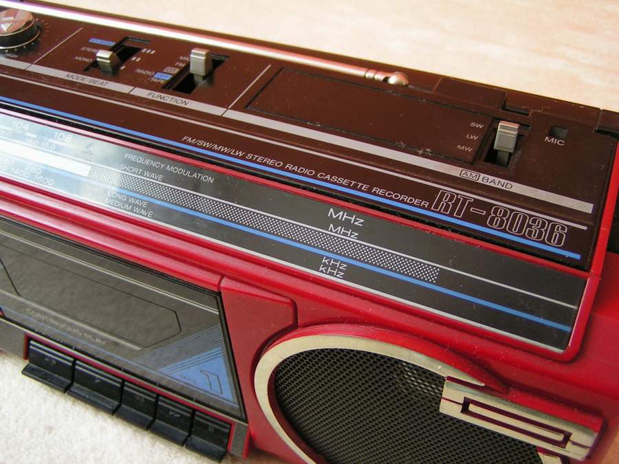

jaj, to nie, to je jasne, ze by som to vede,l to je bez kom. To mali magn. International. Ja tam mam prepinac na - mono - stereo - priestorovy zvuk a dalsi na - radio - tape

Příspěvky: 21244
#37 Příspěvek od Hill »
Ten přepínač rychlostí tam někde je, okoukni i zadní stěnu.
