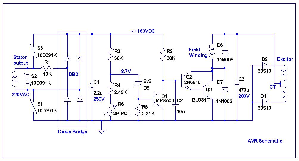

Navázal jsem na toto vlákno,protože řeším problém s AVR regulátorem na stejnou elektrocentrálu GSE 2700.Postavil jsem tento regulátor:
http://forum.allaboutcircuits.com/attac ... 1234626051
ale protože je počáteční napětí buzení jen 3,6V,nevím jak upravit zapojení,aby byly v prvopočátku tranzistory Q2,Q3 otevřené,aby budící napětí na začátku naběhlo.
