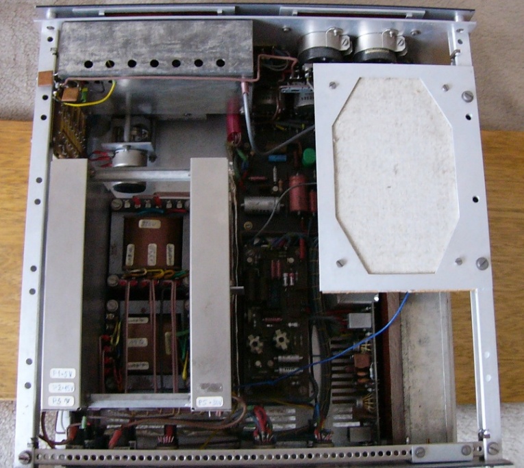

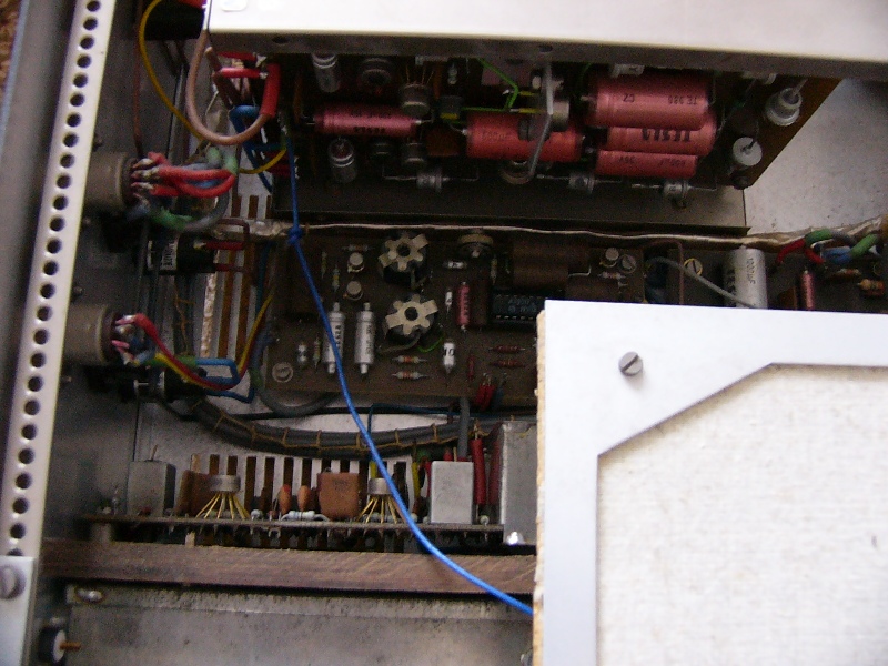

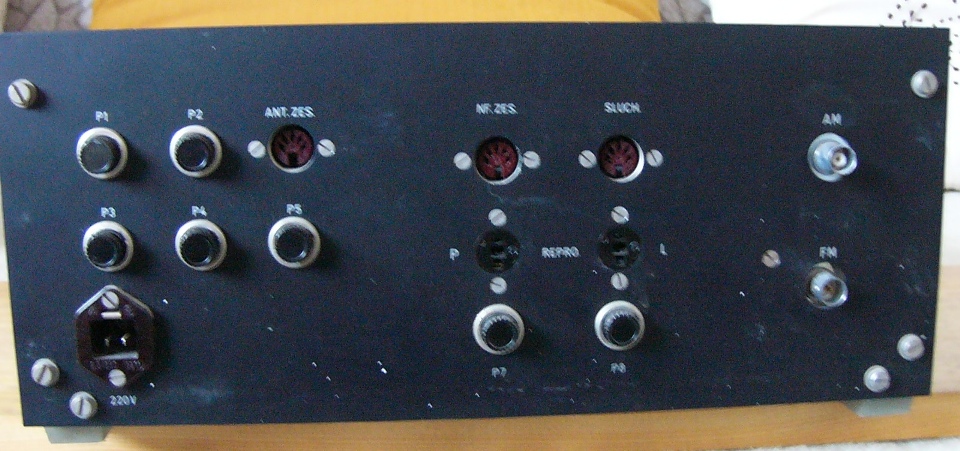

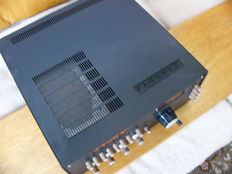

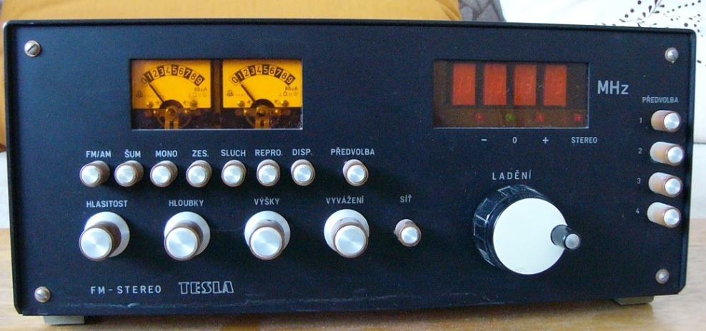

Pan František (zde pod nickem "ADUS46") mne požádal, abych sem jeho jménem pověsil pár fotek "bastlu" onoho tuneru - aby se prej dnešní generace podívala, jak se fušovalo v 80.letech v TESLE...
Což rád plním a jen si tak říkám, jak by to bejvalo vypadalo, kdyby se všichni konstruktéři co od té doby na něco sáhli, nemuseli ohlížet na ekonomy a pod jejich tlakem ustupovat s technikou před financema...
Pravda teda je, že tohle v žádným případě není bastl a že ledaskterej "pan inžinýr dýzajnér" by se mohl přijít poučit...
Jen se omlouvám za trošičku máznuté fotky, evidentně nebylo moc času.

Hezký. Nazval bych to spíše receiver...

Máte pravdu.Ale je v tom takový jednoduchý zesilovač a oválný repro, aby to trochu hralo kdyby v blízkosti nebyly reprobedny.Hrál jsem přes zesilovač TOSHIBA a dělaný repro na chalupě.

Tak se podívej na obr. 4 a pod tím krytem vpravo bude s největší pravděpodobností vstupní jednotka, za ním směrem níže je MF (2X MA3005) a uprostřed je stereodekodér s MC1310P.
