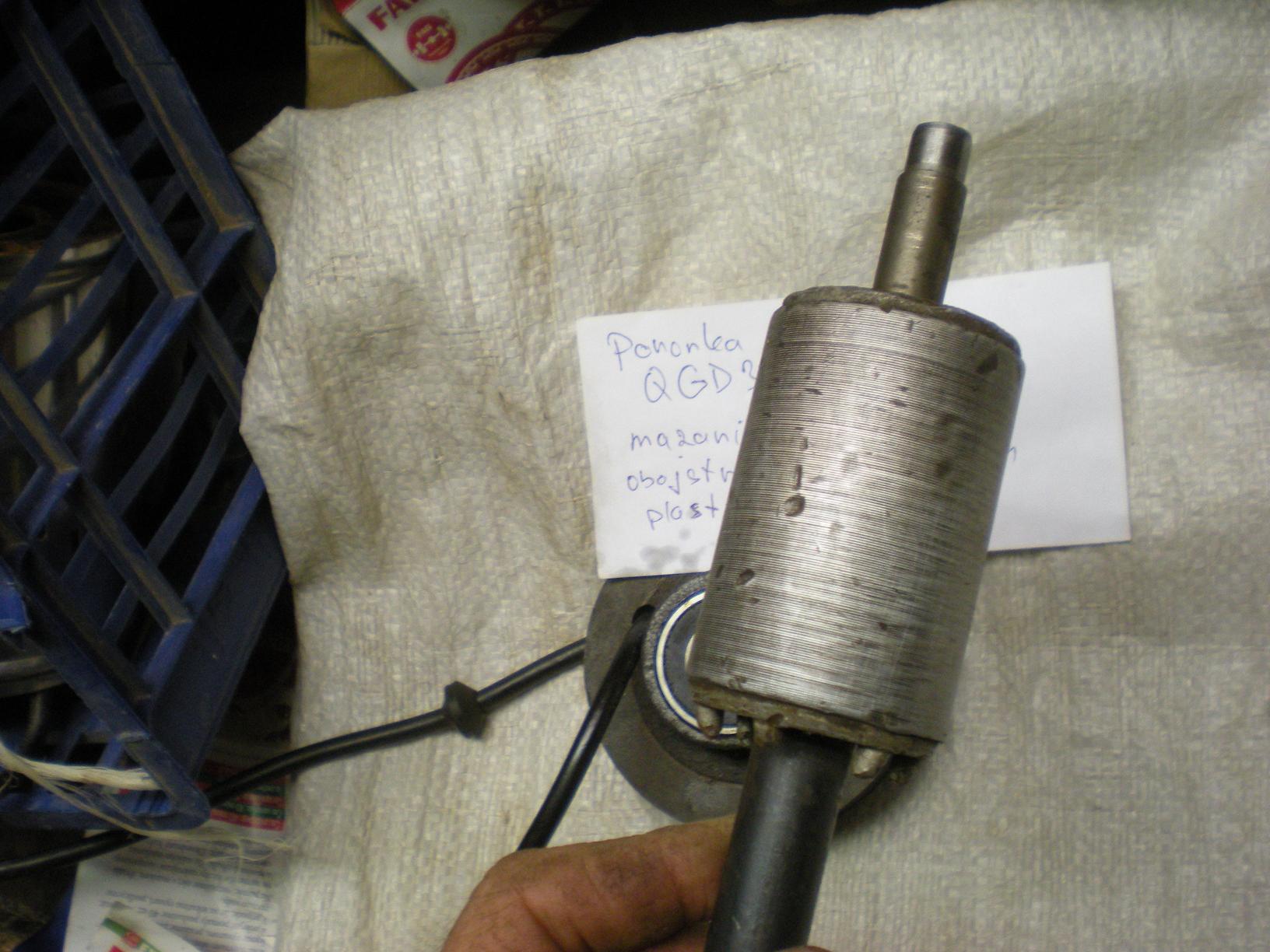

stasek, na 2.stranke som to napisal, ze tam nič nebolo z el.stranky,iba hrdza na rotore a trochu na statore.To som poriadne ocistil,dal jednemu kamosovi bez rotora co ma VŠ el.tech nech to premera on.Zmeral to aj cez špiralu a povedal ,tomu nic nie je z el.stranky!Tie hodnoty co som napisal su dobre.Kond.ma menej o 4uf ale ide to aj s nim.Aj som napisal ze som ju na jesen dobru odlozil a teraz na jar dol do vody a nič!
[quote="tiktak1953"]Skoro ma to zabilo,......,ale aj .........Dopíšem to:skoro ma to zabilo,že tam vlastne okrem hrdzi na rotore nic nebolo,presral som skoro den s tym dokopy!Ale som na druhej strane rád ,ze ide!Tie hodnoty v ohmoch co su na obr.su aj teraz ked to ide.
To zbrusenie na 12-ku kluč sa da urobit "opatrne" aj ked je šnek na oske!!!Chcel som to aj ja vtedy urobit,ale som pocital ze ju uz neopravim ,tak som strhol gumu dole!

Daj si bacha,tesnenie na olejovej komore niekolkokrat na doraz dotiahni,inac budes mat problem.Vymen kabel za kvalitny,najlepčie tej istej hrubky , bude stacit 2 žilový ,ak su len dva vodice v nej.!!!Ja som uz hodinu tahal s nou z jednej nadrzi do druhej,a tam kde som tahal ,za hodinu nebolo skoro nič,lebo vytekala vonka,skoro ma slak trafil.Jahodky suche,zajtra do studni sa mi nechce davat ponorka.Loziska namaz,moja hučala od zaciatku,teraz ide potichšie,a vypnuta este tichšie.Ten olej co som pisal ze mi vytlacalo,tak to len trochu slzilo na vrchu po zapnutí.
Ak mozem,tak nic do nej nekukaj,mozes si narobit fakt problemy!Ja som si pomeral pri rozoberani hlbku prirub od vrchu,ale same sa to aj tak nastavilo.
Este som rotor viac presmirgloval ako je na obr.tie kratery tam boli!Aj lozisko na rotor islo rukov nastrcit!

No, ještě mi je neposlali, tak až přijde rozmyslím se, jestli ho rozdělám. Ale ten tvůj rotor vypadá jak kdyby s ním někdo hrál fotbal. Ale co se dá čekat od lacinýho výrobku z Číny. Solidní čerpadlo do vrtu stojí desetitisíce.
