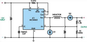

I skladník ve šroubárně si může přečíst datasheet od NE555 v originále....
Třeba pak zjistí, že pomocí NE555, cívky a diody z toho udělá poměrně účinný step-down měnič. Jen bude problém s těmi 24V... :?
Takže oprava citátu : I skladník ve šroubárně si může přečíst datasheet od UC3842 nebo MC34063 v originále....
