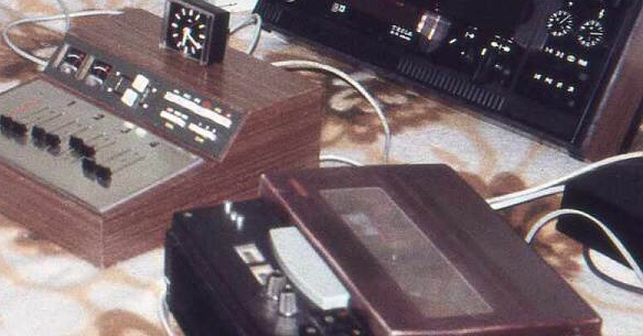

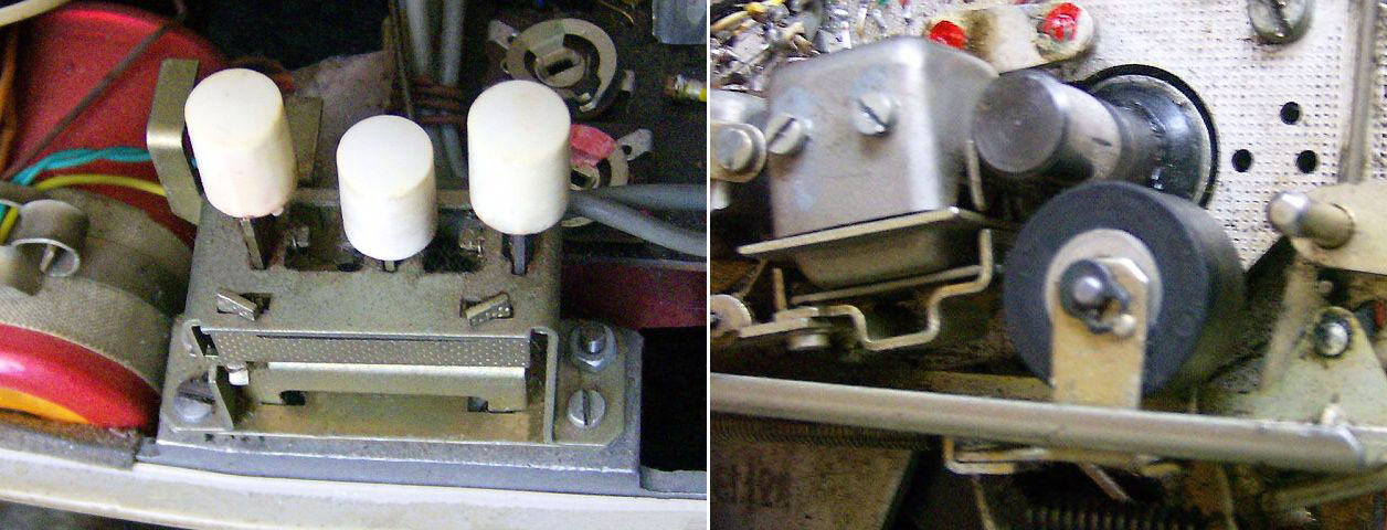

Proto jsem z B43 použil jen setrvačník, ložisko a tlačítkovou sadu na přepínání rychlostí (sklad Uherský Brod, i s dobírkou to tehdy přišlo na necelé dvě stovky), vestavěl jsem to do mechaniky z B42 (koupená 1974 v doprodeji za Kčs 300,-), tu mechaniku jsem už měl vybavenou vlastní elektronikou, vlastně původně jednorychlostní adaptací našeho starého studentského projektu označeného B426, jen z modernějších součástek. Tak jsem si funkční vzorek postavil a léta provozoval. Dnes už je z něj jen přehrávač (problémy s přepínači) nesoucí známky hojného používání a častých transportů, tak ho fotit nebudu, našel jsem ale jednu fotku z doby, kdy byl už měl poměrně dost naběháno (kolem 1981) a také fotku dvou hlavních mechanických úprav původní B42
scanEP30_032m.jpg- Lepší fotky z let 1980-1983 možná někde mám, dokonce i schéma, ale to znamená prohrabat zálohy negativů (pokud se ovšem dochovaly) a naskenovat je. Až budu mít hodinku času, abych si k tomu na dva tři dny sedl...

Tesla_B42(6)_mzm.jpg- Hlavní mechanické změny: náhrada původního ložiska se setrvačníkem novými z modelu B43 a osazení přepínače rychlostí (kolem 1975)
