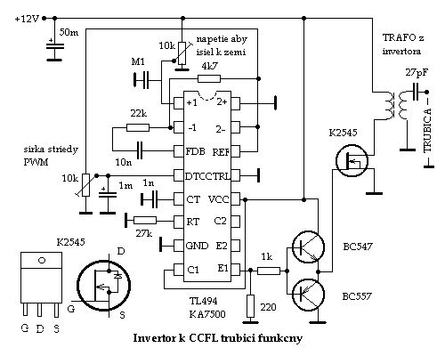

edoedo20
Příspěvky: 212
Registrován: 10 lis 2010, 00:00
#45 Příspěvek od edoedo20 »
Ja som si zbastlil toto podla informacii z netu. Je to funkcne a naviac vyuziva suciastky z PC zdrojov.
(33.98 KiB) Staženo 186 x
