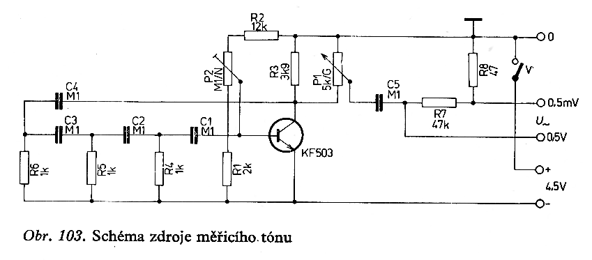

konosuke píše:Nemám doma scanner ani kreslící program
já také ne, jen využívám "malování" v "XP" nebo "W7", podle toho, který pc mám zapnutý . . .
konosuke píše:Tvé zapojení z 80% vystihuje pointu až na hodnoty součástek ale doplním co se dá.
nemusíš, okopíruji original stránku z té knihy, když už to chceš jako "originál" . . .
a kdyby ses podíval do toho odkazu co jsem tu dal,
tak zjistíš, že je tam výpočet součástek podle kmitočtu co potřebuješ . . .
rc-oscilator.PNG- (23.61 KiB) Staženo 84 x
