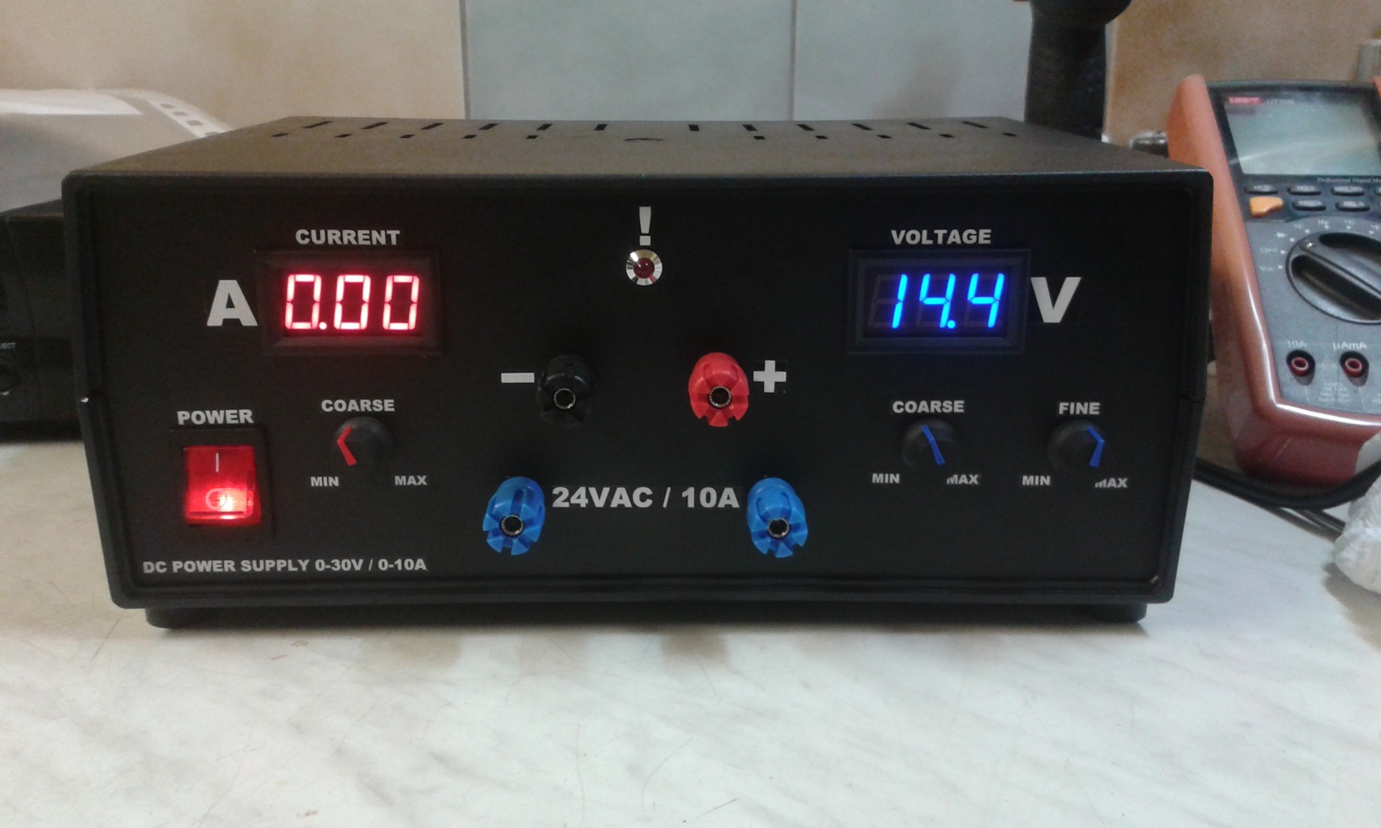

Keď už je reč o led voltmetroch a ampérmetroch, tak som tiež objednal z e-bay a na také domáce žuvanie to postačuje. Práve som dokončil zdroj kde som ich použil.

Co je uvnitř,nějaká klasika? Jak dlouho to těch 300W dá? Jinak moc pěkný! :lol:

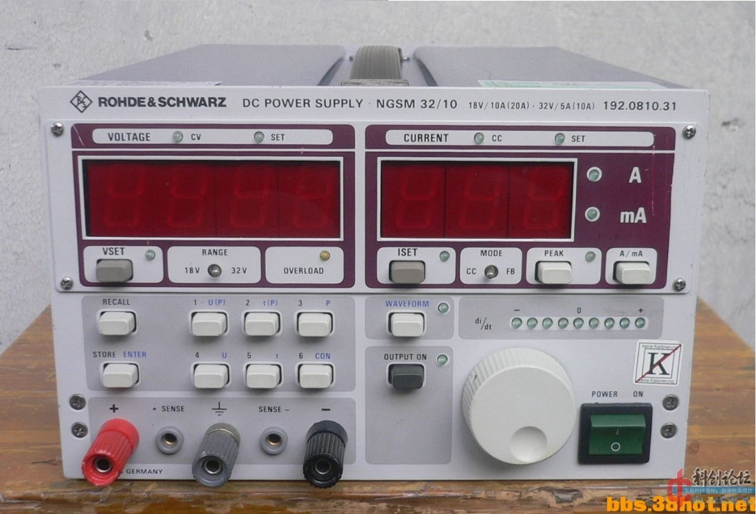

Na Aukru teď pan k45678 prodává zdroj, který to má vyřešeno zajímavě - řada ledek ukazuje derivaci proudu. Přiložená fotka ale není z Aukra.

Trošku OT: Bohužel už tyto zdroje R&S nedělá. Mám jeden doma a v práci jsou tři. Celkem slušné, jen na plný výkon nedokáže jet pořád - přehřeje se a vypne, ale je to poctivý kus železa. Cena nového byla celkem flastr :(
Nastavení jako proudový zdroj nemá zrovna nejrychlejší regulaci - je schopný svým překmitem spoustu věcí odprásknout...

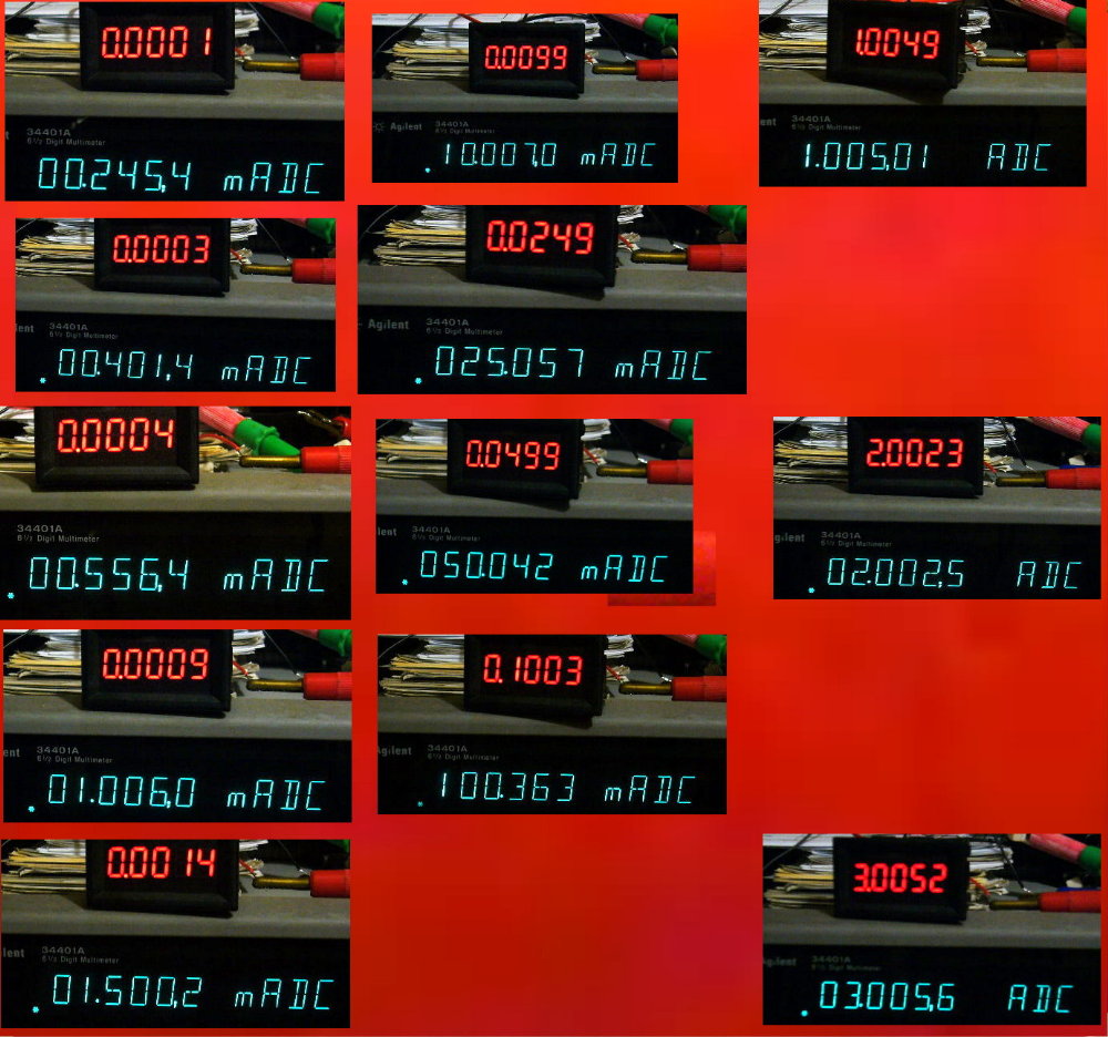

Došel mi další 5místný měřáček - ampérmetr do 3,0000A. Opět jsem ho zakoupil ze zvědavosti a opět jsem mile překvapen jeho přesností. Zase už mi není jasné, jak z bočníku cca 25mOhm dokážou zobrazit tolik míst. U voltmetru 30,000V mají na převod k dispozici na děliči asi 2V, ale tady jen asi 75mV pro plný rozsah. Funguje to.
Ampérmetr ukazuje asi o 1-2 digity (tedy 100uA - 200uA) míň. Na začátku stupnice to bude nějaký offset, který se nedá odstranit. Na konci stupnice se dá údaj upravit bočníkem, takže se dá trochu poladit "souběh".
