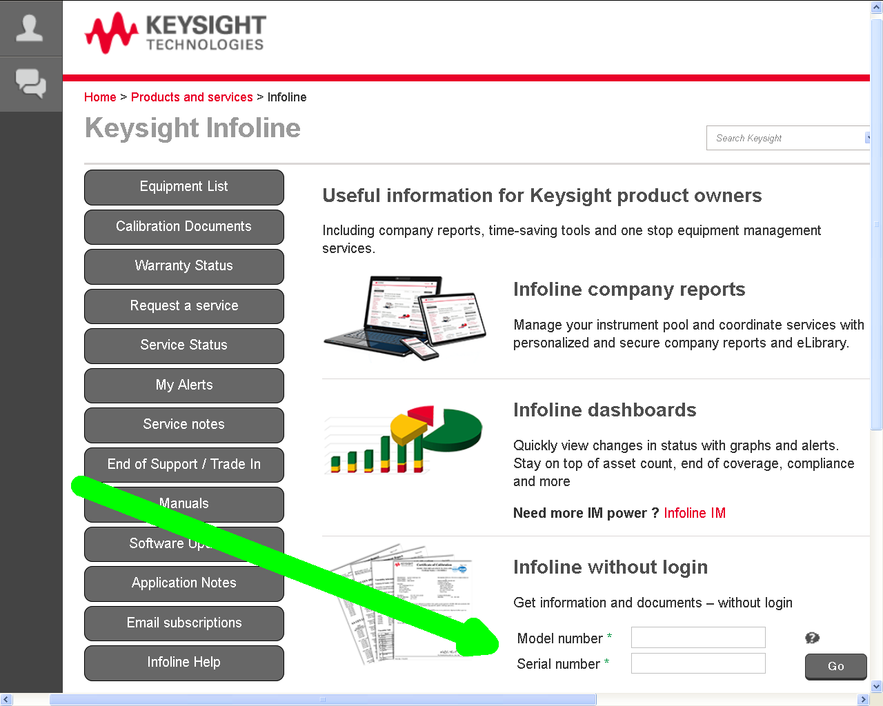

Hydrawerk píše:Tady se dá dohledat konkrétní výrobek Agilent / HP / Keysight podle výrobního čísla. https://service.keysight.com/infoline/p ... atus-query
Tento http://www.elexbrno.cz/detail.php?proId=132&secId=110
vypadá, že byl prodán zákazníkovi v roce 2007. Za 12500 by to šlo.
Tobě ten první odkaz funguje?
Hydrawerk
Příspěvky: 8514
Bydliště: Earth
#40 Příspěvek od Hydrawerk »
Už nefunguje. Asi to předělali. Použij prosím odkaz https://service.keysight.com/infoline/p ... fault.aspx
nebo možná https://service.keysight.com
Zadej to tam:

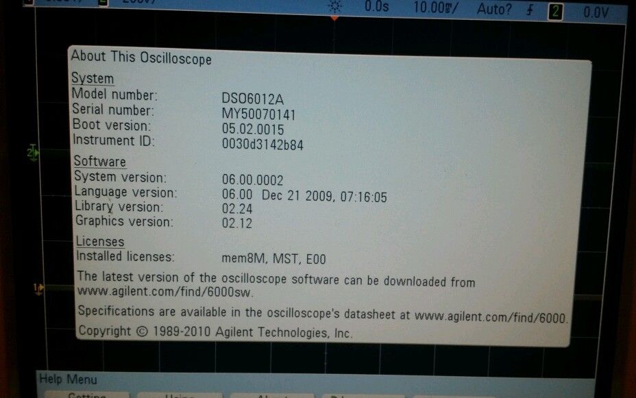

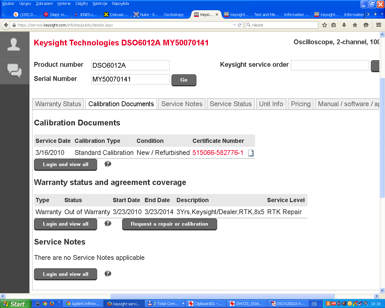

Zkusme najít třeba tento osciloskop. http://www.ebay.com/itm/AGILENT-INFINII ... 2262&rt=nc
Tentokrát to funguje, ale občas některý přístroj v databázi chybí. Jo a není nutno se nikam přihlašovat.
