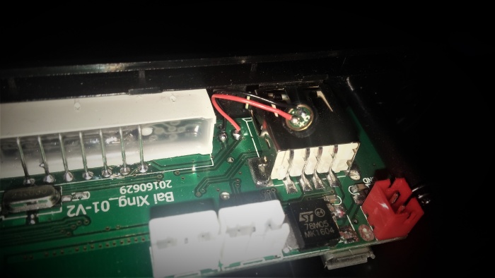

ok1hga píše: . . . zajímavé zařízení
a má to záznam, nebo nemá ???
. . . já tam vidím mikrofón.
Bohužel takhle můžou vypadat i maličký elektromagnetický repráčky určený jako "měniče pro bzučák" = jen k signalizaci pískáním, třeba na potvrzení zmáčknutí klávesy. Už jsem se s takovým setkal ...
Mám něco podobného a je to mikrofón, pokud je to spárované s telefonem, tak to v případě hovoru bude fungovat jako "hands free"
Záleží na tom, jak je to připojený - jestli to je napojený přes odpůrek na + napájení a ze spoje "kapsle"-odpor je vyvedenej kodík kamsi do hlubin zapojení, pak souhlas, je to elektretovej mikrák. Ale jestli to je připojený jedním drátem na plus a druhým kamsi na kolektor malýho SMD trandu, je to "pípák".

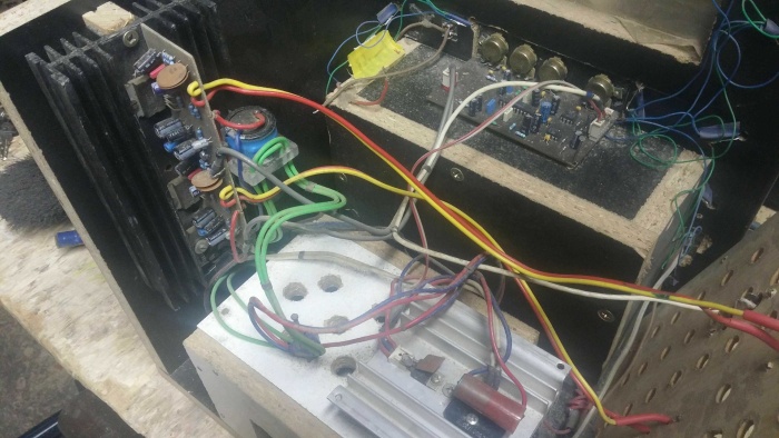

Na tento zesilovač bylo staré repro napojeno.
Hrálo to z autorádia...

detail
