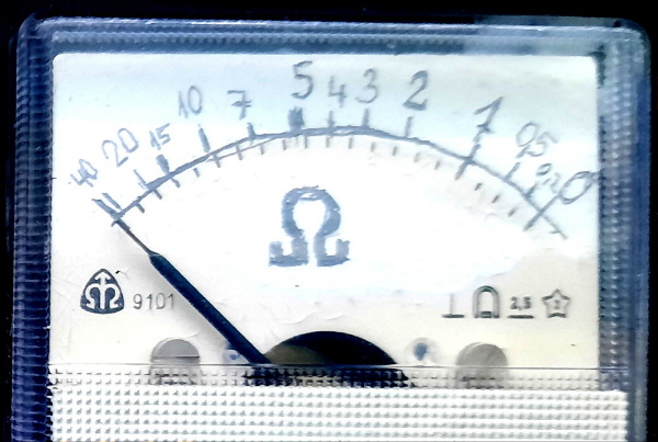

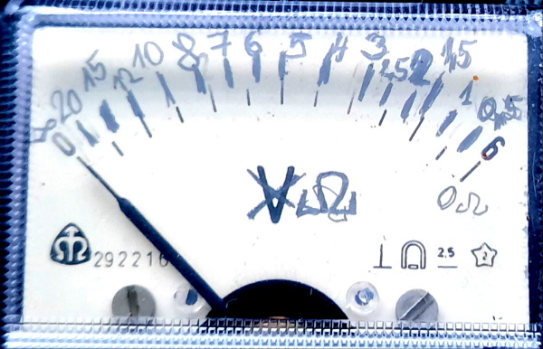

Při zkratovaných vývodech to má ukazovat nulu a ne 10. Při rozpojení má být 100 dílků. Víc už tam nikdy nebude.
Tak tam místo kondenzátorů strkej známé odpory třeba (1 - 2 - 5 - 10 - 20 - 50) Ohmů a podle toho si nakresli stupnici. Jedině tak můžeš něco zhruba ocejchovat. Ano, ESR je závislá na kmitočtu, ale určitě není(u tvých konkrétních elytů) mezi 1kHz a 36kHz rozdíl 40 Ohmů.
Stupnice je velmi , velmi nelineární. Rozdíl mezi 50 a 100 Ohmy už bude na stupnici nepatrný. Největší část stupnice by měly zabírat hodnoty od nuly třeba do 20-30 Ohmů. Dá se to ovlivnit nastavením, ale ne moc. Záleží na metodě měření.

Postavil jsem dnes na vývojové desce ještě kopii Danyk měřáku, ale s generátorem naladěným na 1kHz a podle toho také upravenou měřící částí. Vypadá to, že na indikaci vadných ESR to bude výhodnější, problémové Jamicony ukazují 20 dílků jako Tesla (místo 60) - což je zajímavé.
Vyloženě vadné s vysokým ESR ukazují 60-80. Ještě s tím budu laborovat.

PavelFF píše:Při zkratovaných vývodech to má ukazovat nulu a ne 10. Při rozpojení má být 100 dílků. Víc už tam nikdy nebude.
Tak tam místo kondenzátorů strkej známé odpory třeba (1 - 2 - 5 - 10 - 20 - 50) Ohmů a podle toho si nakresli stupnici. Jedině tak můžeš něco zhruba ocejchovat. ...
Já s tím zatím laboruju. Mám to schválně nastavené na 90, abych viděl, že to nejde "za roh". Zkratované vývody mě neukáží nulu - už jen ty samotné přívody mají nějaký odpor. Ten měřák má být pouze indikace, nepotřebuju tam mít přesnou hodnotu v ohm. Počítám že to pak ocejchuju spíš dle ESR zaručeně dobrých kondenzátorů něco jako 1u, 10u, 100u a 1000u++ a kde zhruba má být ručička. Bude to pak sloužit jen na rychlou kontrolu kondenzátorů v DPS a podezřelé kusy se budou měřit.
S tím odporem je to dobrý nápad, vyzkouším.
