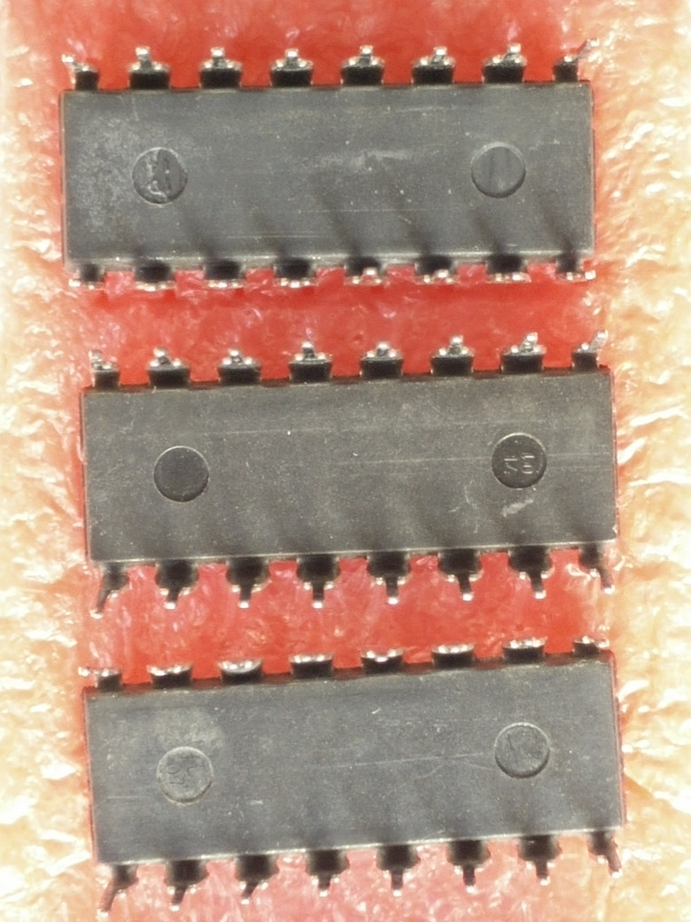

Zvrchu su takmer na nerozoznanie, akurat jeden ma povrch takmer hladky, ostatne mierne hrubsi. Vidiet to len pod vhodnym uhlom proti svetlu.
Zospodu maju vsetky dva kruhove vylisky. V jednom je nejaky kod, druhy je prazdny. Na troch je kod umiestneny na strane pinu 1, na jednom (tom hladkom) na opacnej strane.

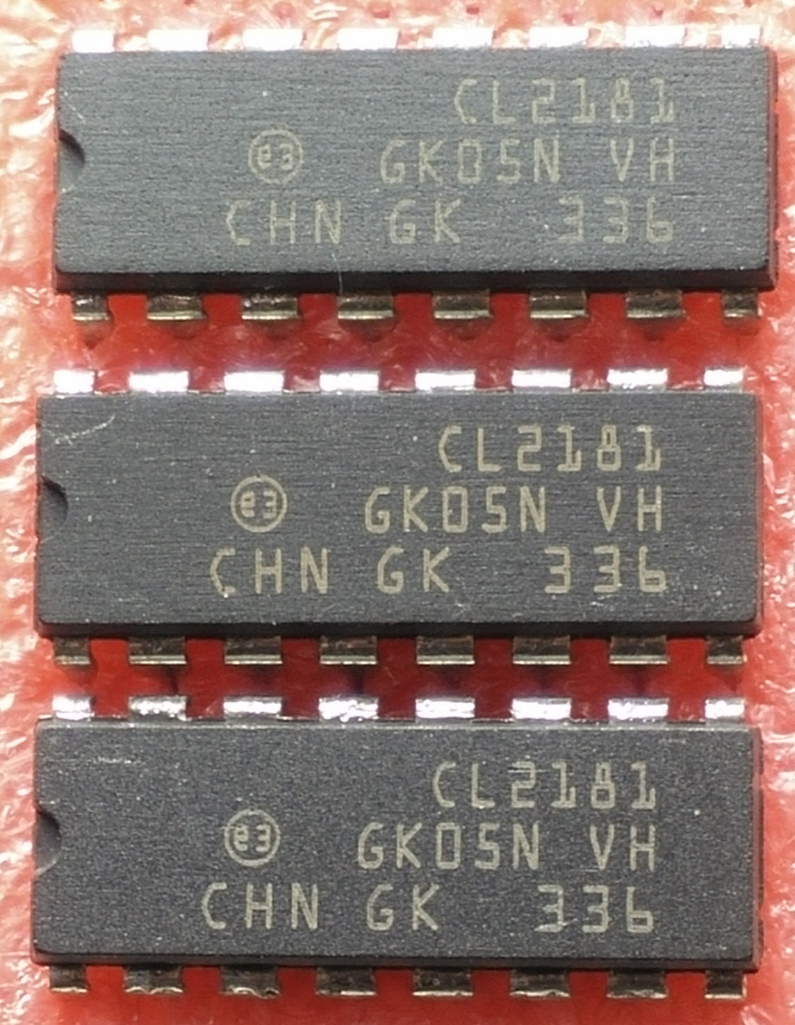

Ktory je pravy?

Ani jeden :D
Komunikoval bych to s Utsource, ať dodají zaručeně funkční, když ne, tak stížnost na e-bay.
Ne záporné hodnocení, ale konkrétní stížnost.

Podla mna je ten stredny dobry, idem ho vyskusat. Staznost na Utsource bude, ale neocakavam vyriesenie problemu...
[edit]
Tak som ho tam osadil a zdroj funguje :)
