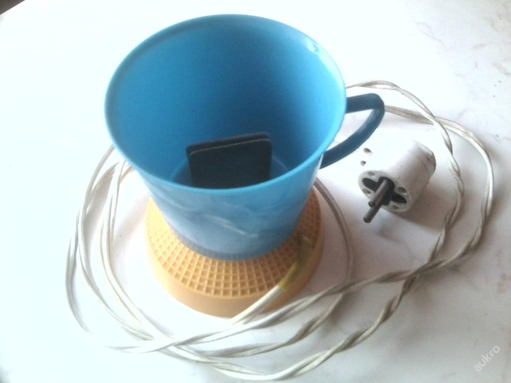

#35 Příspěvek od kejki »
Ohřívač vody pro informovanou obsluhu - http://aukro.cz/rychlovarny-hrnek-vari- ... 56973.html

kejki, z akého matrošu sú asi tie platne? Platina ani chirurgická oceľ asi nie. Nejaké samo-domo. Niekto chce do basy. Aspoň to mal prikryť nejakým sitkom.

Přikrýt to můžeš čím chceš. V okamžiku připojení tohoto "přístroje" do zásuvky je hladina vody součástí elektrického obvodu a tudíš je to koledování o úraz. Snad by se to dalo tolerovat u aplikací, kde se tohle zvěrstvo používá pro vyvíjení páry a vlastní "systém" je důkladně zakrytován.. Třeba u takovýho celoskleněnýho destilátoru, kdy byly tyto elektrody 3 a procházelo jima přímo 380V (dnes se nejspíš používají "studený" mebránový filtry).
A co se týká toho hrnku - já to kdesi našel taky.. Takže - Buď se to doopravdy vyrábělo, nebo to tenkrát vyšlo v nějakým časáku a lidi si to na divoko vyráběli sami..

Jak se na to tak dívám, tak ten žlutý podstavec je na 90% miska, která se prodávala někdy dávno. Ten celý vynález zkázy musí být vyrobený nějakým zvrhlým kutilem. Ani komunisti nebyli tak blbí, že by to vyráběli sériově.
