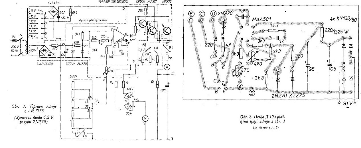

A co zkusit tohle? využiješ přepínače odboček i nastavení výstupního napětí.
Řídící obvod je v plovoucím zapojení, tak může chodit dost vysoko, já mám tak udělaný zdroj do 80V. Odkaz na Amáro je v obrázku. Tam je sice MAA5xx, ale jde to i s MAA723, má vlastní zdroj referenčního napětí a proudové omezení výstupu (ve schematu s MAA5xx zajišťuje T3).
Díky za tip. Až bude trochu času, tak tu Aritmu rozhodím a začnu přemejšlet co a jak tam nacpat. Původní plošák tam je obrovskej, s tím problém nebude, spíš jde o to, kam nacpat výkonový prvky případně větrák, protože zadní stěna je slabej plech a aby ten větrák měl šanci honit nějak inteligentně vzduch.
Ona ta Aritma měla asi dost malou výkonovou ztrátu vzhledem k přepínání odboček na trafu. A taky musím změřit, co to původní docela kravský trafo dá za proudy.
Kyž to přepínání odboček využiješ, tak nebudeš muset řešit velkou výkonovou ztrátu a nucené chlazení... Ještě bych asi doplnil hlídání teploty chladiče - třeba akustickou signalizaci, když teplota bude např. nad 60 °C.
