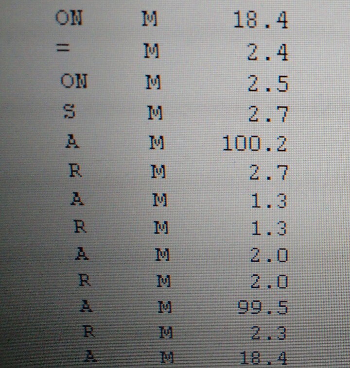

#34 Příspěvek od zvaty »
Ahoj. Neumí mi někdo přeložit z STL do LAD tyto příkazy. Staci pouze začátek.dekuji

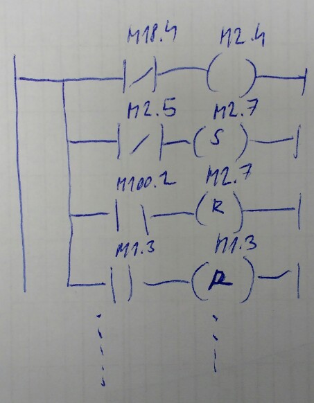

#35 Příspěvek od zvaty »
Mohlo by to být takto?
(42.06 KiB) Staženo 101 x

#36 Příspěvek od zvaty »

#37 Příspěvek od masar »
LAD (KOP) tvoje schema vidí jako samostatný blok pro každý řádek (výstup). Přímý překlad STL (AWL) do LAD proto neprovede.
:wink:

#39 Příspěvek od zvaty »
Přeložit to v Simatic nelze. Jak ale můžu vědět že si to dobře přeložím já.

#40 Příspěvek od zvaty »
Proč je v prvním řádku ON když následně Setuje. Žádna druhá paralelní větev pod tím prvním ON neni. Mohlo by dle mě místo prvního ON být i A.
Příspěvky: 14452
#41 Příspěvek od masar »
Ano, mohlo (ne A, ale AN). Když první dva řádky napíšeš amostatně jako jeden blok, překladač STL ho přeloží do LAD s tím, že automaticky změní ON na AN. Význam bloku se tím nezmění. Pokud do stejného bloku doplníš další instrukce obsahující výstupy (nespojené paralelně), už to nelze přeložit do LAD (resp. zobrazuje formát STL). Instrukční "výbava" STL je větší, než LAD. Je to podobné, jako bys chtěl instrukce Assembleru přeložit do Basicu.
:wink:

Díky Masar. Když to popíši slovne. Vždy spolu souvisí Radek 1a2. ,. 3a4,. 5a6
Příspěvky: 14452
#43 Příspěvek od masar »
V uvedeném příkladu ano. Obecněji to lze říci tak, že vstupní podmínce (kombinace vstupů, výstupů, merkrů(flagů) atd.) odpovídá stav příslušného výstupu(ů).
STL zápis umožňuje více různých operací (třeba i navzájem nesouvisejících) v jednom bloku. To v LAD zápisu nelze, podobně jako v linkovém schematu nelze znázornit např. programový skok do jiného bloku.

#44 Příspěvek od zvaty »
Jasně mám na mysli pouze tento network. Dá se také říct, že pokud je radek vystupovy např. Set,reset,=. tak následující řádek už s ním nesouvisí.

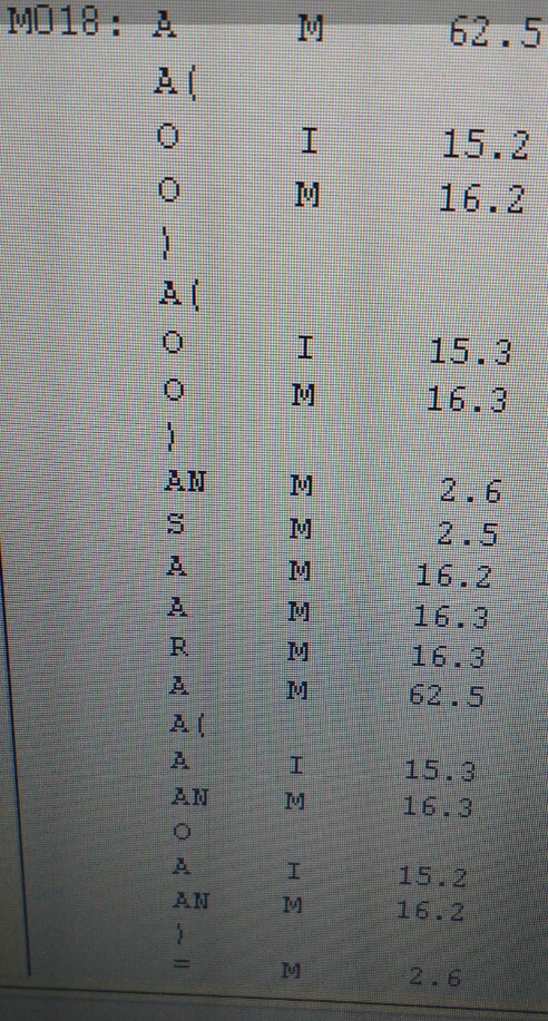

#45 Příspěvek od zvaty »
Tyto STL příkazy si pro zjednoduseni mohu rozdělit na dva nezávislé s tím že první část konci:. SM2.5
