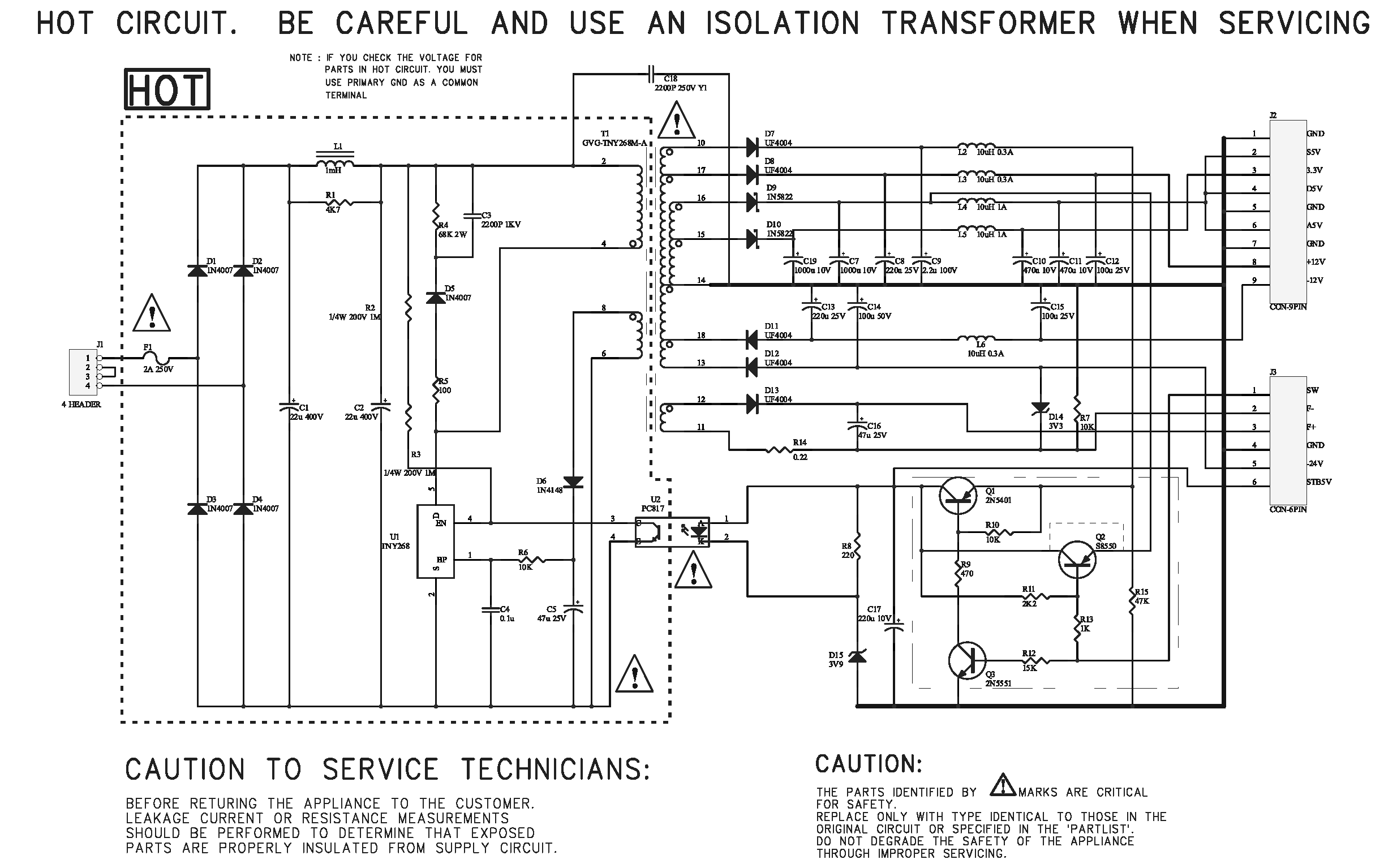

Že by ?
Súčiastky okolo opto nemáš osadené.
(74.11 KiB) Staženo 200 x

Takhle osazené je to z fabriky, a fungovalo to. Bohužel po výměně elitů, diod dává místo 12v 10,7, a místo -24v -21,3. Nevěděl by někdo čím to může být? Vyměnil už jsem i optočlen. :(

Tie výstupné napätia sú merané pod záťažou?A primár si skontroloval?(či sedia hodnoty odporov atď..)

Měřil jsem to bez zátěže, na primáru vše vypadá v pořádku.

Skús to zaťažiť a tak meraj.

Díky za radu, při zátěži vše v normě, DVD už funguje. :D
