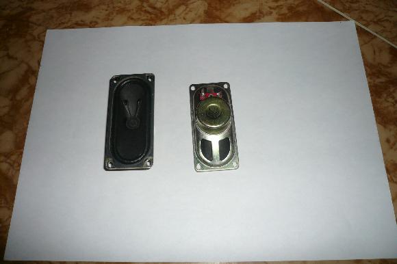

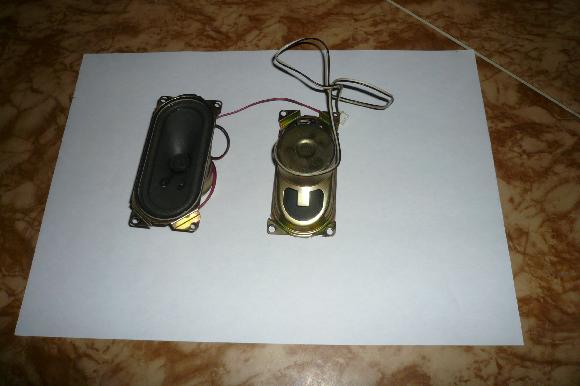

tak si nech v truhlářské dílně zhotovit ozvučnice z dřeva objemů cca 20-25 litrů aby měly civilizovaný vzhled no a osazení ? Jeden středobas Φ cca 200 mm série Tesla ARN...a výškač z vraku TV (bývají tam běžně 2 stejné) mohu nabídnout za poštovné + symbolickou 20 Kč na pivo tyto 2 repra z Thomsona 10W/8Ω 120x50 mm nebo Samsunga 3W/16Ω 100x40 mm...na freq.rozsah (Hz) a citlivost (dB) se neptej, neznám...jenomže...bass repro 16Ω do sestavy nevím či seženeš a potom, zesík s výstupem 8Ω by hrál do menší zátěže (vyšší impedance) tedy teoreticky poloviční výkon by odevzal. Síťky nejsou nezbytné pokud nemáš doma malé děcko nebo kočku a jiné zvířátko.
(20.08 KiB) Staženo 73 x
(25.02 KiB) Staženo 72 x

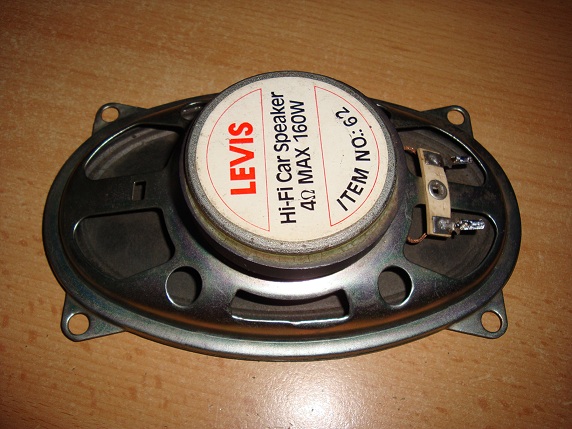

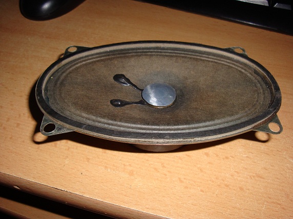

Ještě tu mám nějaké 4x6 repráky. Původně byla na na nich taková trychtýřová čepička, ale ta se mi nějak zdeformovala tak jsem ji odstranil a dal jsem tam normální čepičku. Ale ty repráky budou asi na nic.
(116.9 KiB) Staženo 71 x
(103.88 KiB) Staženo 71 x
