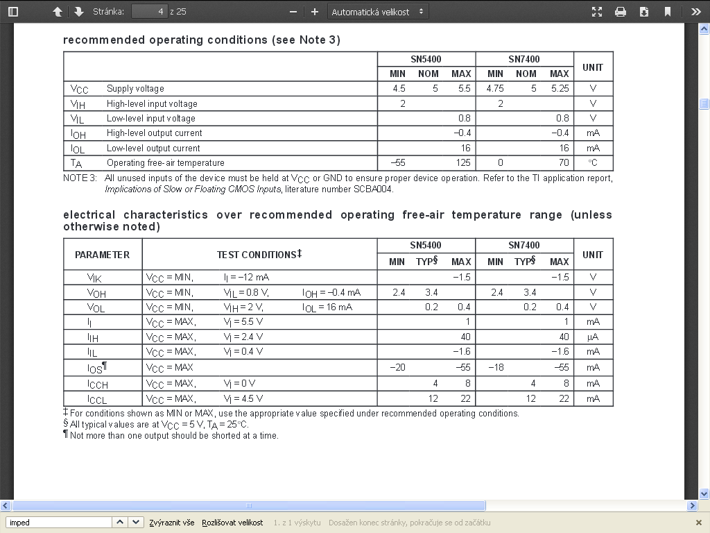

Chlapci, to jsou základy elektroniky, pokud tohle neznáte tak byste měli první přečíst pár učebnic
Vypadá to, že po 40 letech praxe neznám základy elektroniky.
Vysvětli mi to, prosím tě, na přiloženém datašítu.
(75.5 KiB) Staženo 100 x

#44 Příspěvek od rnbw »
Ten citat z datasheetu hovori o pripojeni nepouzitych vstupov na napajanie. Nikde tam nie je napisane, ze tam odpor musi byt. Odpor sa odporuca kvoli ochrane proti spickam (ta spicka vsak moze rovno znicit cely IO cez napajanie) a proti skratu na zem.
mikollar
Příspěvky: 1477
Registrován: 26 pro 2004, 00:00
Bydliště: Košice - okolie
#45 Příspěvek od mikollar »
