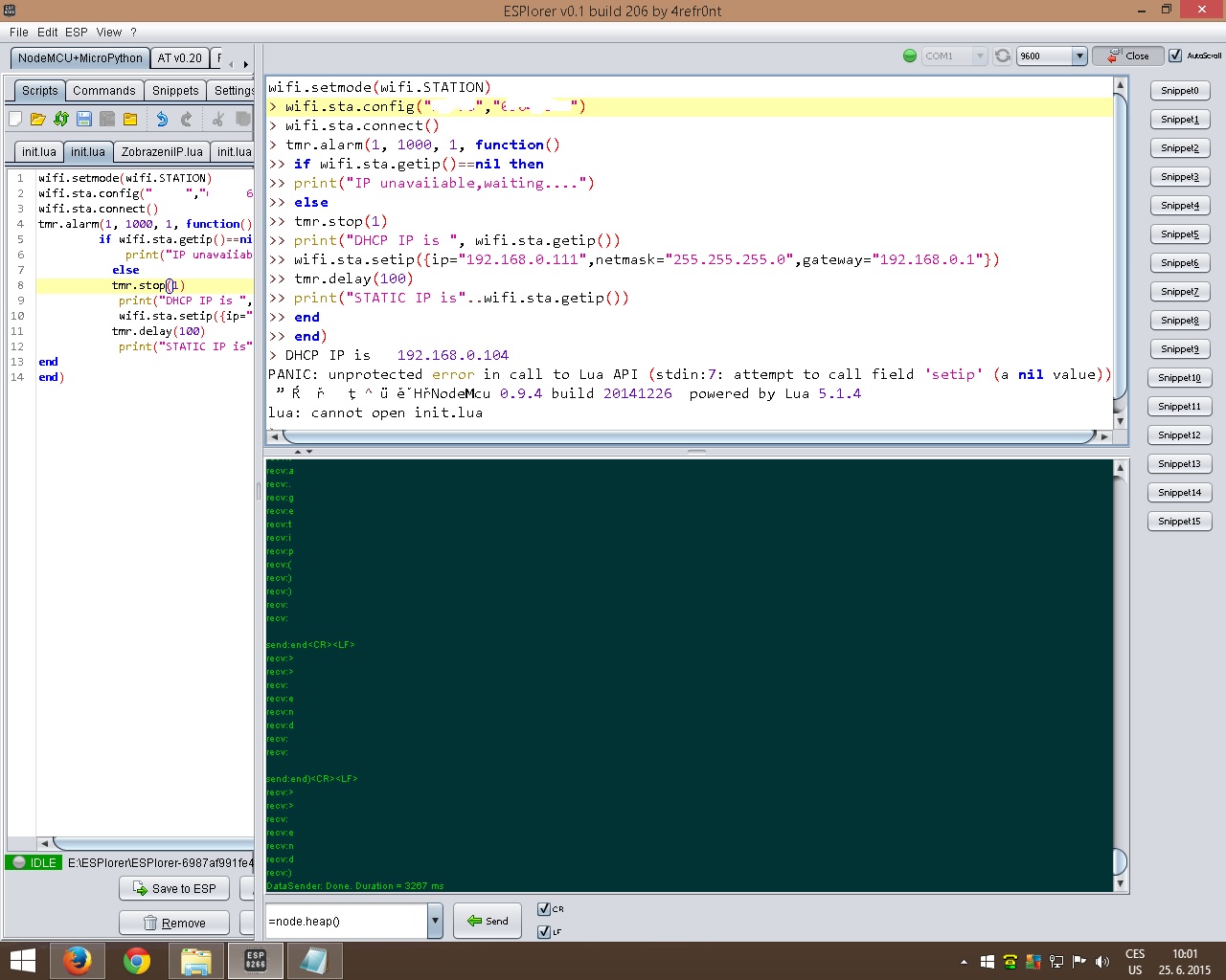

To co mi radíš to zkusím nahrát novější firmware ale teď jsem zkusil ten tvůj příklad a normálně se mi samo restuje viz příloha :?:
(251.07 KiB) Staženo 366 x

Už nastavení IP adresy kterou chci podle příkladu který si uvedl funguje potřebovalo to novější firmware já jsem tam měl 0.9.4 build 20141226 powered by Lua 5.1.4 teď mám
NodeMCU 0.9.6 build 20150216 powered by Lua 5.1.4

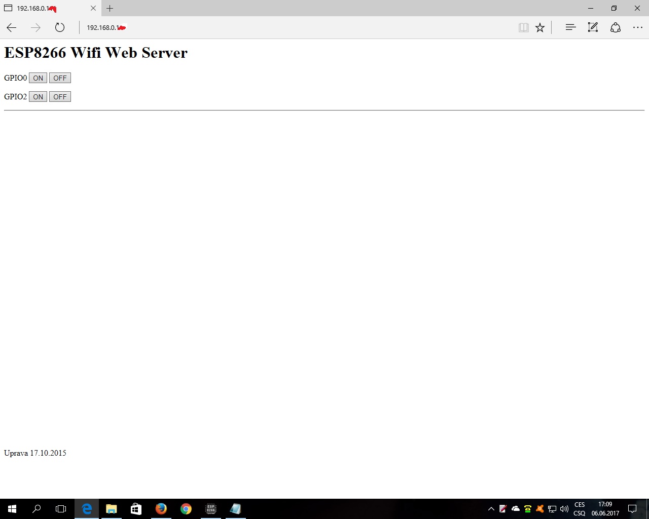

Další pokračování už mi to funguje ale jen ovládání GPO0 a GPO2 viz příloha ale já bych potřeboval to rozšířit na všechny GPO tady je lua kód který je v modulu nahrán
kdyby se našel nějaký borec který by to upravil já si na to netroufám :oops:

a ještě jedna poznámka mě ten modul trochu spadl zajímavé je že na tabletu v prohlížeči to funguje tady na PC to funguje jen internet exploleru ale ve firefoxu ne !!!! díky
(61.17 KiB) Staženo 252 x
