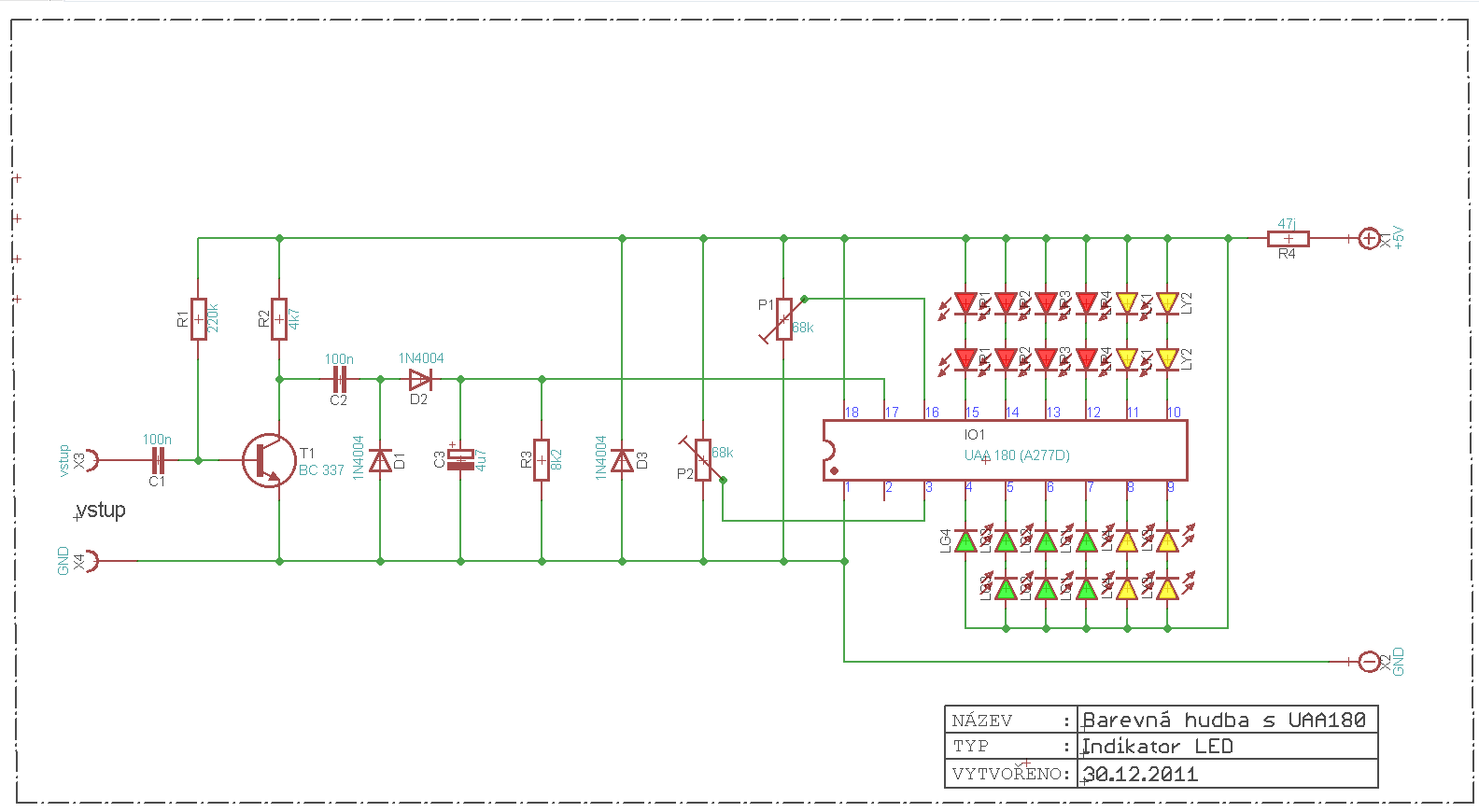

Eleman píše:Pokud to může být mono, tak stačí pouze jeden A277 v páskovém režimu a odpovídající LEDky na levé a pravé straně spojit sériově. Tu prostřední pak připojit k výstupu nejnižší úrovně samostatně, nebo jí nechat svítit trvale jak píše Achab.
Takto? Schema je z netu jen jsem podle instrukci pridal LEDky.

Schéma vidíme po kliknutí, z pinu 2 dej na + 3M3, bude to víc svítit.
Je to v bodovém provozu.
Kremikovo zapojení by šlo doplnit, spínat jím zdroj proudu, odpadl by odpor u LED.

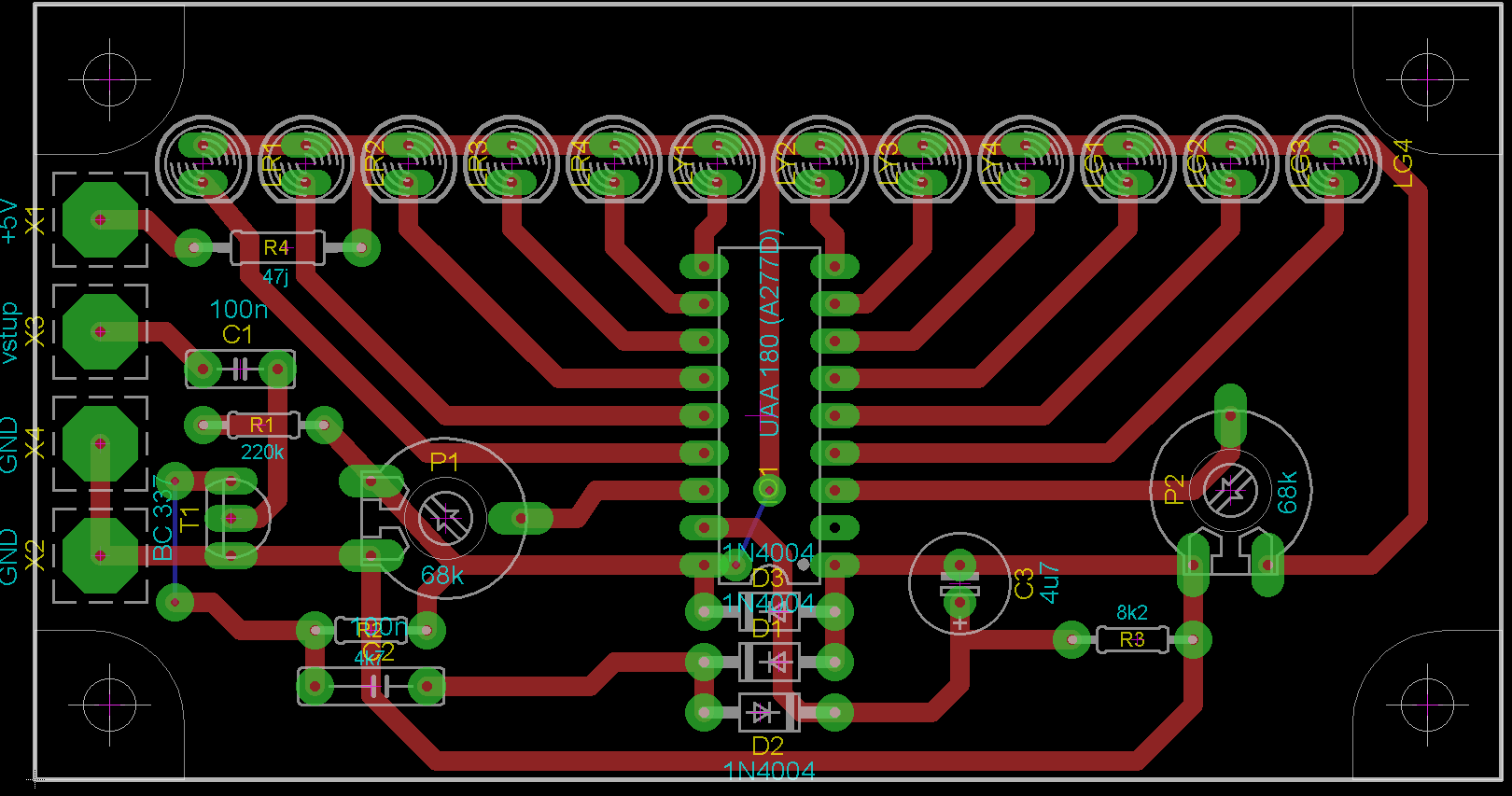

Ok, ted koukam ze bych ani nemusel menit tistak, jen ten odpor dam z druhe strany svabika.

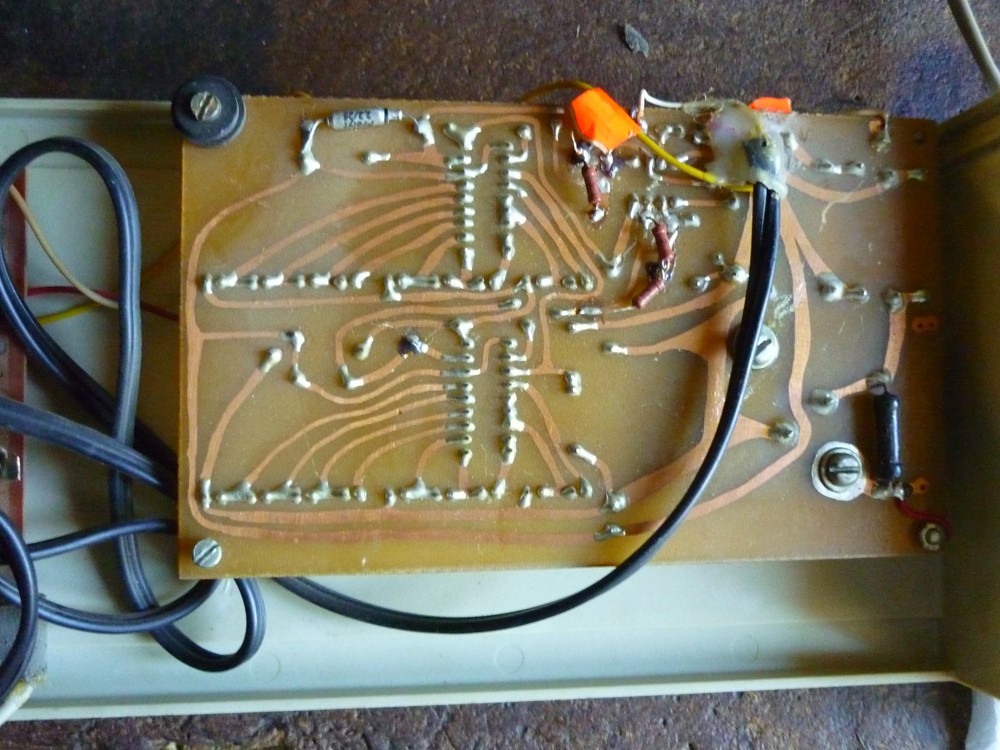

Mám zapojené něco podobného, je to na 230V a má to mikrofon.

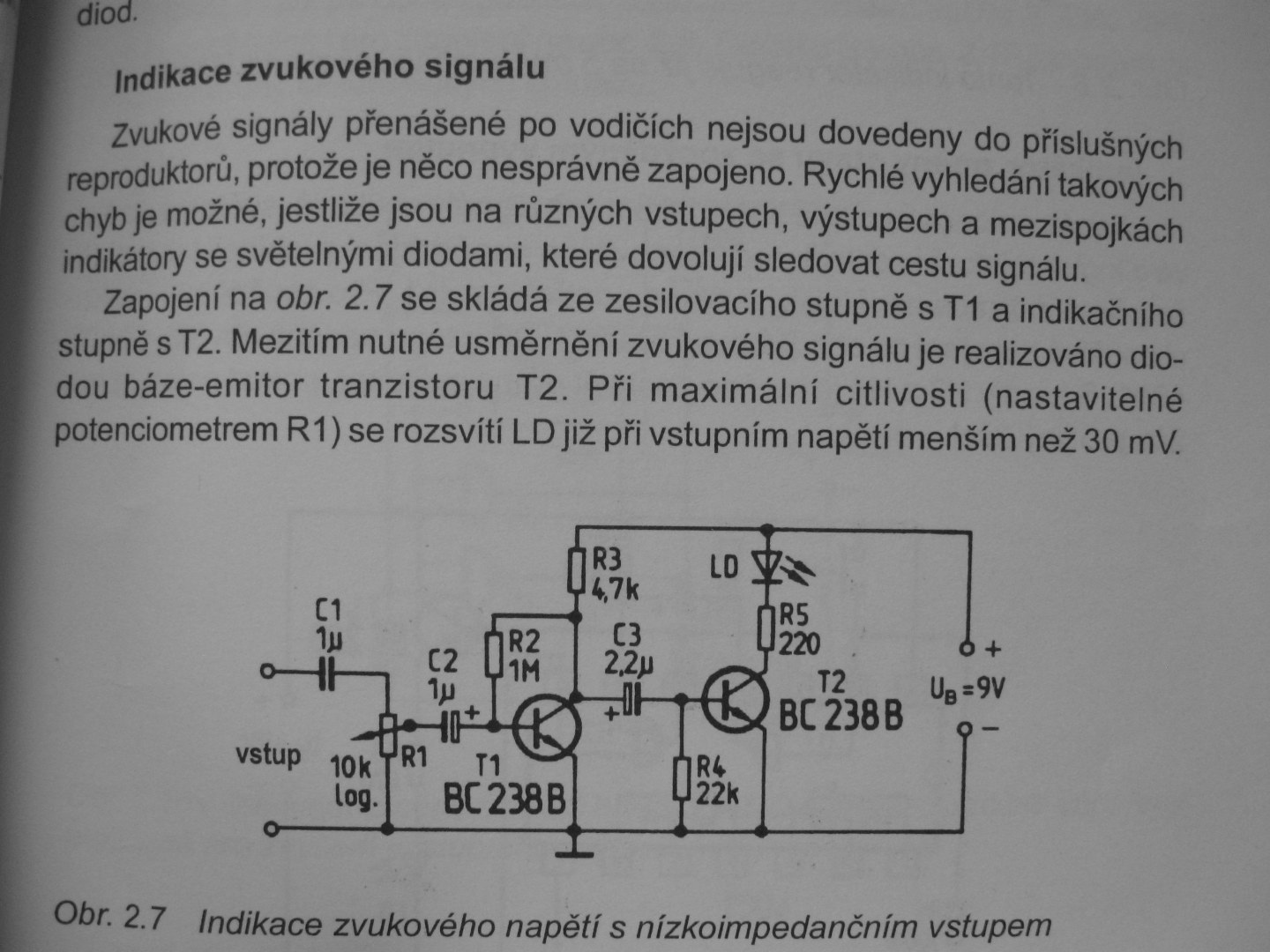

Pěkné zapojení jsem našel v knize 50 praktických zapojení se světelnými diodami.
