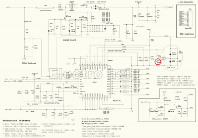

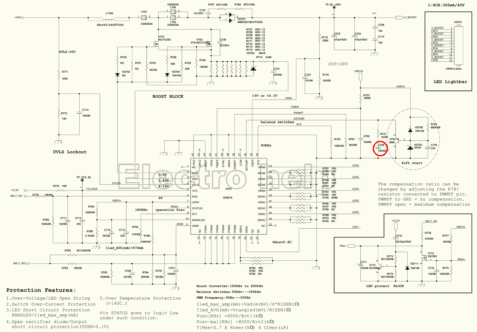

Použiji tohle vlákno, týká se to tohoto modelu - nemáte někdo schéma nebo můžete mi někdo prosím změřit hodnotu C708 v driveru podsvícení?
Při mém amatérském snažení se mi ho omylem podařilo odsát, někam vypadl a už jsem ho nenašel. Koukal jsem do datasheetů toho IO, ve všech PDF do kterých jsem koukal je tam obrázek doporučeného zapojení v tak špatném rozlišení, že z toho nejde nic vyčíst.
Detailní obrázek desky kolem driveru pro LED od Killergage je ve druhé stránce tohoto vlákna, na čež mu děkuji.
Předem dík.
Příspěvky: 14452
#35 Příspěvek od masar »
Měl by to být ten v kroužku:
:wink:
houmr
Příspěvky: 1135
#36 Příspěvek od houmr »
Děkuji mnohokrát, nečekal jsem tak promptní a perfektní odpověď. Ještě jednou děkuji, jdou hledat jednomikro a doufat, že tentokrát mé oči a ruce budou pracovat lépe...

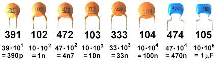

S SMD součástkama se setkávám jen okrajově, ale např. u rezistorů jsem žil v domnění, že že třetí číslo je "počet nul", tedy např rezistor 330 Ohmů je označen 331, odpor 1K0hm bude označen 102, takže z čísla 105 odvozuji že to je 10 00000 = 1 000 000 tedy 1µ. Nebo je to u kondenzátorů či schemat jinak?
Já se potkávám zatím spíše se schematy, kde je to bylo postaru, tedy boď 100nF nebo 1µF. Jak jsem psal, s tímhle trojčíselným značením jsem se setkal okrajově jen u SMD rezistorů.
Desku jsem zatím ještě nezkoušel, stále mi tu leží, byť již s osazeným kondenzátorem, na stole v práci. Mám to tedy přeosadit tím 100nF?
#40 Příspěvek od p32 »
houmr píše: že že třetí číslo je "počet nul", tedy např rezistor 330 Ohmů je označen 331, odpor 1K0hm bude označen 102, takže z čísla 105 odvozuji že to je 10 00000 = 1 000 000 tedy 1µ.
No a jak bys označil 10Ω, 100Ω, 1000Ω, 10000Ω a 100000Ω?

10Ω bych označil jako 100 (10 s nulovým počtem nul)
100Ω 101 atd.
Půjdu najít nějakou desku s SMD a oměřit, ale jsem přesvědčen že u SMD rezistorů to tak je.
houmr
Příspěvky: 1135
#43 Příspěvek od houmr »
KUBO mne předběhl, takže má úvaha je správná. 105 je tedy 1µF
