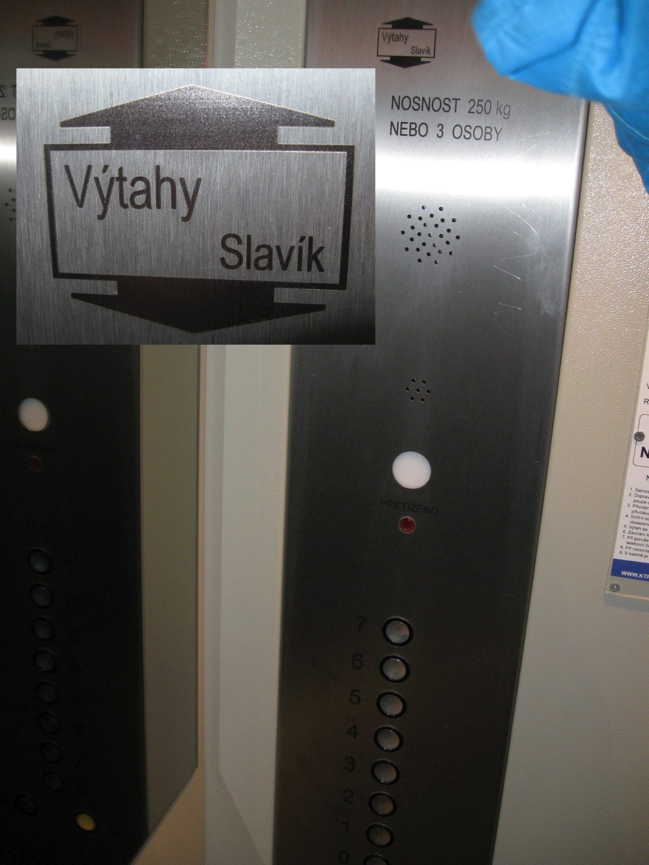

Zná někdo brněnskou firmu Výtahy Slavík? V roce asi 2008 nám dělali novou kabinu v domě a snad již roku 2009 firma zanikla.
http://rejstrik.penize.cz/48910937-vyta ... spol-s-r-o
Vlastní web asi nikdy neměli. http://www.i-vytahy.cz/firmy/demo.php?c=650
(221.37 KiB) Staženo 89 x

Nic nezaniklo, fůzovali s firmou KONE a. s., což je poměrně silný subjekt v oboru!

Velké firmy skupují konkurenci. Buď zůstane původní jméno a funguje to jako dceřinka a nebo to prostě "zanikne" a přebere se okruh zákazníků a servis. Všichni to tak dělají, my také...
