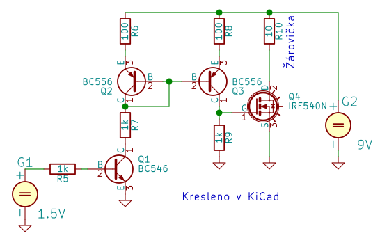

frpr666
Příspěvky: 1051
#44 Příspěvek od frpr666 »
Aby nám vlákno nespalo, přidávám spínač s moderní součástkou IRF540N.
Takto můžeme spínat i 20A. Namísto R10 připojte žárovku.
(33.01 KiB) Staženo 45 x

No, jestli ta baterie 9V bude destičková tak je zbytečné se tu zabývat stovkami miliampér :?
