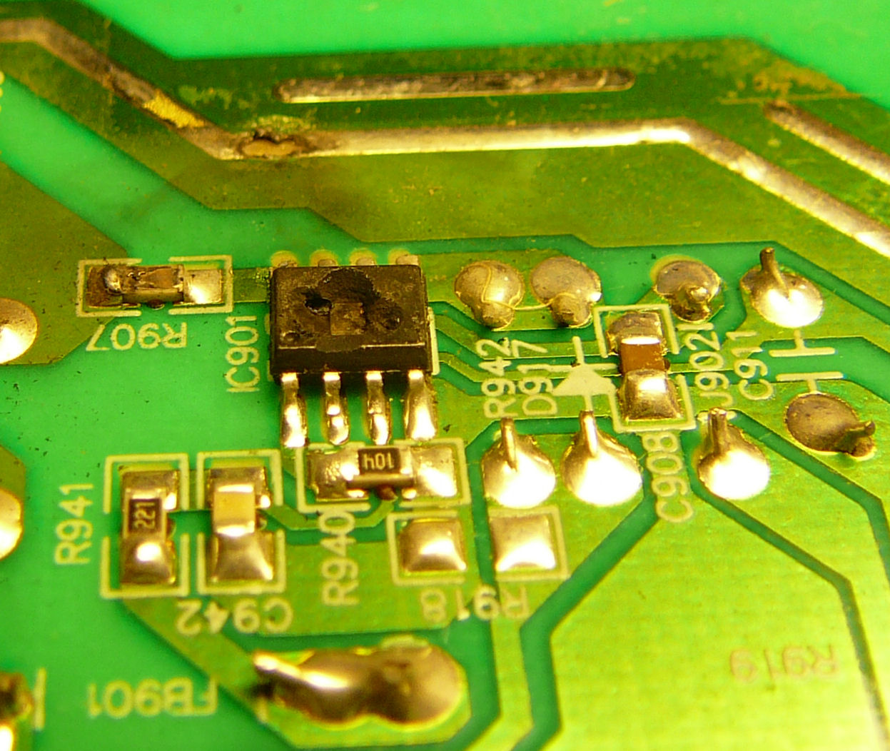

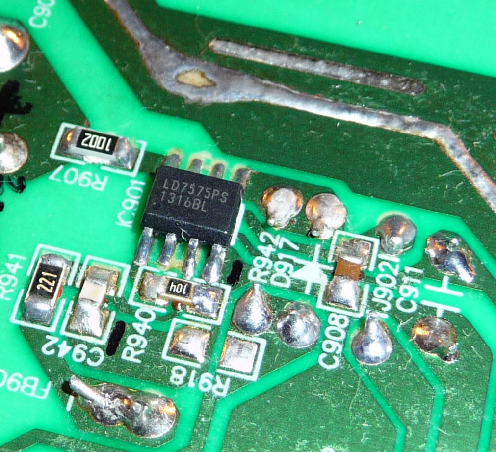

(248.33 KiB) Staženo 57 x
(286.06 KiB) Staženo 95 x
