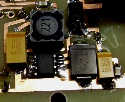

Tak nakonec jsem použil LM2594M-5.0, s tímto obvodem nemám problém se sníženým dosahem RFID čtečky. Frekvence spínání je stabilních 150kHz.
Rozmístění součástek jsem okopčil (spolu se zapojením) z datasheetu
(53.54 KiB) Staženo 95 x
