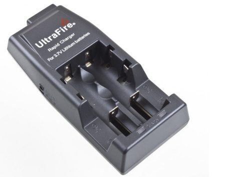

Nemáte někdo nabíječku pro Li-Ion Ultrafire WF-139? Je nová a nabíjí nejspíš normálně, ale zjistil jsem že indikační LED se rozsvítí červeně i při vložení článku v opačné polaritě, nedalo mi to a měřil jsem zda při opačně vloženém článku teče nějaký nabíjecí proud a naměřil jsem podobný proud do článku (samozřejmě pro nabíjený článek ve správné polaritě). Moc to nechápu, takže by mě zajímalo jestli je to u této nabíječky normální.
(17.75 KiB) Staženo 125 x

Takže ten článek těma 450miliAmpérama vybíjela.
A vybíjela by ho nejspíš až do jeho destrukce.

nevím jestli jsem to tak nesrozumitelně napsal ale i při opačně vloženém článku se článek nabíjí

sr71 píše:...Moc to nechápu, takže by mě zajímalo jestli je to u této nabíječky normální.
Google říká, že ano.
