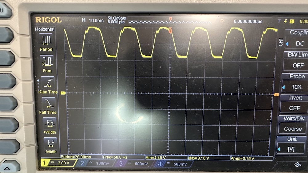

Ešte ma napadlo, či mu tam pri "výmene elementov" neostal nejaký prepoj na R414 (alebo či nie je "strelený")... lebo pri skúške VDD lab zdrojom bol ten odber minimálny... Po aktivácii optočlenu v spätnej väzbe IC403 by mohlo to "mäkké" napájanie ovplyvniť.
- nameral si 0,005Adred píše: Môžeš vyskúšať pripojiť lab zdroj 9-10V na VDD a zistiť aký to má odber... 15-20mA - viac by to nemalo mať.. Bez sieťového napájania !
- masar nám napísal ..Zatěžovací proud je dán vztahem (9.4V-6.8V-1.1V)/100Ω = 0,015A
Čiže taký by mal byť aj odber (+ niečo) celého obvodu. To potom "ukazuje" na závadu "prerušenie" opto-LED v IC401
