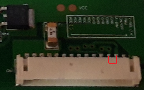

Mal som podobný problém, po zapnutí TV podsvietenie len bliklo a potom zhaslo.
Všimol som si že 6-ta trubica od spodu nesvietila. Keď som zapojil konektor 6-tej
trubice namiesto 7-mej tak blikla, takže 6 -ta trubica je OK, doska P2714E01 tiež OK,
takže asi len trafo, ktoré sa nedá zohnať. Z toho som usúdil že to blokuje asi len nejaká ochrana.
Kedže schéma k doske tiež nie je, tak som len zmeral napájací kábel.
Po premeraní napetí na konektore dosky P2714E01 som skúšobne prepojil pin 12 ON/OF (5V) s pin 13 PWU
(ved pokazené sa už nepokazí) a podsvietenie nabehlo. Potom som len 6-trubicu zapojil do pozície 7-mej trubice,
čím som dosiahol, že nesvieti podsvietenie na 7 trubici, ale to nie je skoro ani vidieť.
TV ide , tak uvidím koľko vydrží.
