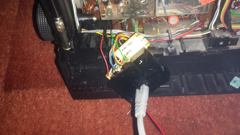

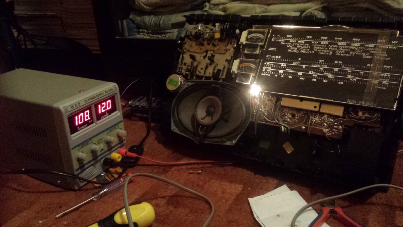

#34 Příspěvek od easyjam »
Tak jsem tam dal trafo z televize má 10V rádio (FM o.k.) hraje ale podle mne je trafo slabé když tam dám kazetu a zapnu play cca po 5 sec se vypne (no kazety na tom nebudu přehrávat) . Těžko říct jestli v kopru motor nebo je trafo slabé. na MW LW K/SW1 K/SW2 toho moc nechytím ale kromě teleskopické antény je tam vstup ještě na jednu externí anténu, neporadil by mi někdo jakou anténu tam připojit?

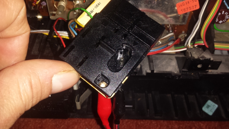

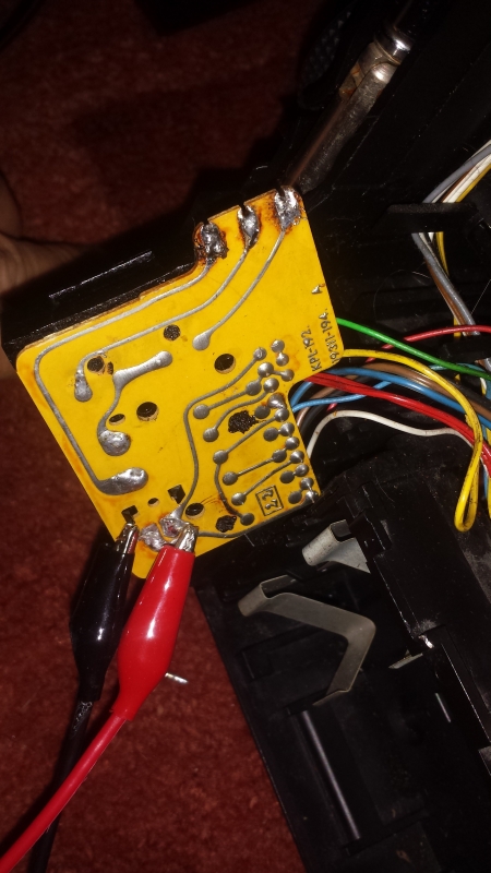

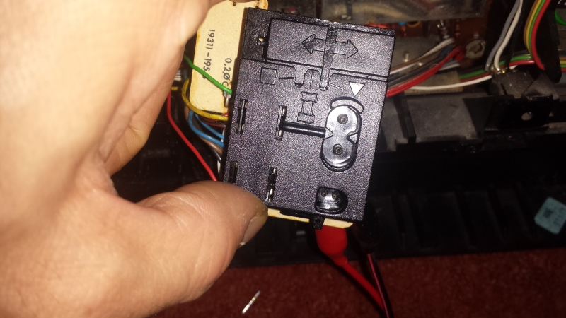

ZVUK2000 píše:Píšeš že z trafa se kouří? V jaké poloze máš přepínač 220/110V?
přepínač byl v poloze 220V ale vevnitř někdo přehodil kable 110/220 takže když byl přepínač na 220 do trafa to běželo na 110V ato asi z toho důvodu že tam byly zkorodované plošky na těch pojízdných ližinách (takže to nehrálo) v plastu který byl na tom malý plošňáku přitaven takže jsem to pájkou rozpatlal a vyčistil a pak zase napatlal pájkou zpět. V tom rádiu není ani jeden šroubek vše je zaklapávací do plastu nebo přiletované a na přepínači na MW je asi studeňák nebo jsou zkorodované ty ladící trimry

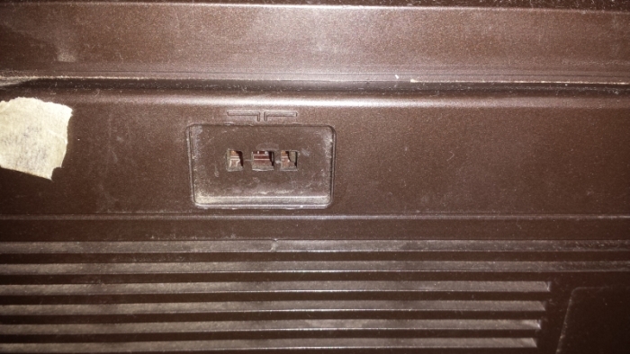

#36 Příspěvek od jinovak55 »
Ta zdířka ze zadní stěny je na anténu FM 300 ohmů , klasický dipol.

#38 Příspěvek od Hill »
Ten kazeťák má mechanické hlídání, jestli se pásek zatahuje do kazety. Když se ti mechanika do 5 s vypne, znamená to, že motor i setrvačník se točí, ale nehýbe se přivíjecí unašeč.
Ale to je teď vedlejší.
Nerozumím tomu, k čemu potřebuješ externí anténu: to se vyskytuješ někde uprostřed Atlantiku, že vestavěné antény nestačí?
Že toho na LW a MW (a přes den i na KW) moc nechytíš, je způsobené především tím, že na těchto rozsazích už zbylo ve světě jen málo vysílačů. Tohle rádio má normálně velmi dobrou citlivost. Jestli je i pro místní příjem citlivost nedostatečná, pak je třeba spíše hledat závadu v AM dílu a teprve pak se starat o vnější anténu, za ni totiž normálně slouží dvojlinka k dipólu UKW (FM).

fredis píše:Kterou zdířku máš namysli? Tu na zasunutí síťového kabelu? :roll: :lol: Jinou tam jaksi nevidím :wink: .
Nemůžeš ji vidět, protože není na panýlku s konektory pro napájení, ale na zadní stěně v rohu nahoře.
Skutečně je pro doulinku 300 Ω, tehdy byla dvoulinka nejběžnějším vf vedením. Navíc mohla dvoulinka i s FM anténou posloužit i jako anténa pro AM.
Ale, pokud byla anténa pro FM předpisově uzemněná, moc to na AM nepomohlo.
V naprosté většině případů tento přijímač žádnou vnější anténu nepotřeboval.
