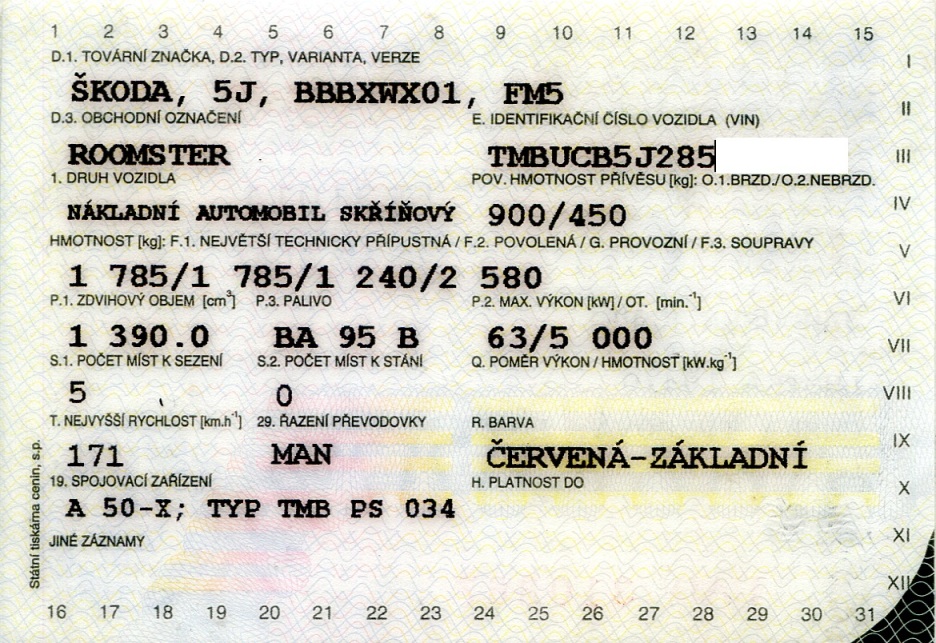

Co pindáš, ty multi... (něco) ? Si myslíš, že nákladní auto nemůže mít celkovou povolenou váhu menší než 3,5 tuny? Jak bys potom posoudil mýho Drobka - viz kopie registračního osvědčení. Přitom kromě silnějších brzd a přivařenejch úchytů pro mříž za zadníma sedačkama se od M1 = osobního v ničem dalším neliší.

tak to me dost prekvapuje, ze roomster berou jako nakladni... zajimavy

Bacha - NE KAŽDEJ ROOM je homologovanej jako N1 = nákladní do celkový hmotnosti 3500kg. Jsou to jenom ty, který si někdo objednal přímo z výroby "s mřížkou" = s odpočtem DPH, nebo ty, který si kupec ihned po koupi nechal na příslušným ouřadě přetypovat z kategorie M1 = osobní do N1 = nákladní. Stejně tak existujou i "nákladní" fábule a oktávky který si kupec objednal s mřížkou a odpočtem DPH, u fábulí se při tom vzhledem k míň únosný zadní nápravě snižuje počet míst z 5 na 4 (počítá se s větším nákladem na úkor sedaček), prostřední zadní sedačka se ponechává, ale likvidujou se odmontováním a zavařením její úchyty bezpečnostních pásů. U oktávky i u roomstera se počet míst nemění, zůstává na počtu 5 (roomster má zadní nápravu identickou s oktávií I. generace).
Zpětnej proces z nákladní na osobní homologaci už není možnej. Jediný co legislativa povoluje je odmontování tý mříže za sedačkama, pokud se auto nepoužívá k dopravě nákladu až po strop. Úpravy dělal na montážně dokončenejch autech odebranejch z výrobní linky automobilky podnik Metalex Mělník - konkrétně u roomstera šlo o našroubování horních úchytů mříže do matek zavařenejch do bočních dílů kastle ve výrobě a samotný namontování mřížky plus výměna předních brzd a brzdovýho regulátoru spojenýho s ABS jednotkou za typ jinak sériově montovanej jedině s motorizací 1,9TDi 77kW (posílení brzd podle předpokladu trvale zvýšený provozní váhy kvůli nákladům).
