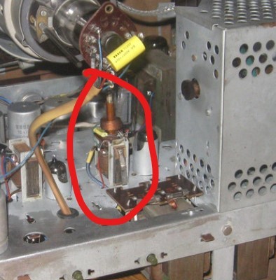

Já si už přesně nepamatuju na všechny zásahy, ale určo jich nebylo moc protože krom úzkého obrazu normálně hrála. Ale měl jsem problém s anodovým napětím protože usměrňovačky tehdy nebyly. Tak jsem tam dal jednu KY719. A to VN trafo je pravěpodobně původni to co jsem VoFovi dal do ruky. Jelikokž to mělo úzký obraz tak jsem se to snažil rozchodit a zjistit proč a tak jsem přehazoval. Ale odborník předemnou říkal, že jsou v háji vychylovačky. A to možná mám na půdě ještě náhradní z jiného Akvarelu. Ty jsem vyměnil a žádná změna. Tak mě MOC zajímá jestli to bude fungovat, PROČ to mělo úzký obraz. Po čtyřicéti létech se dozvím co tomu bylo. :-)

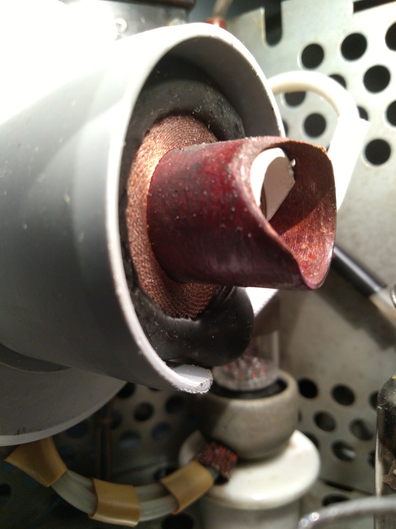

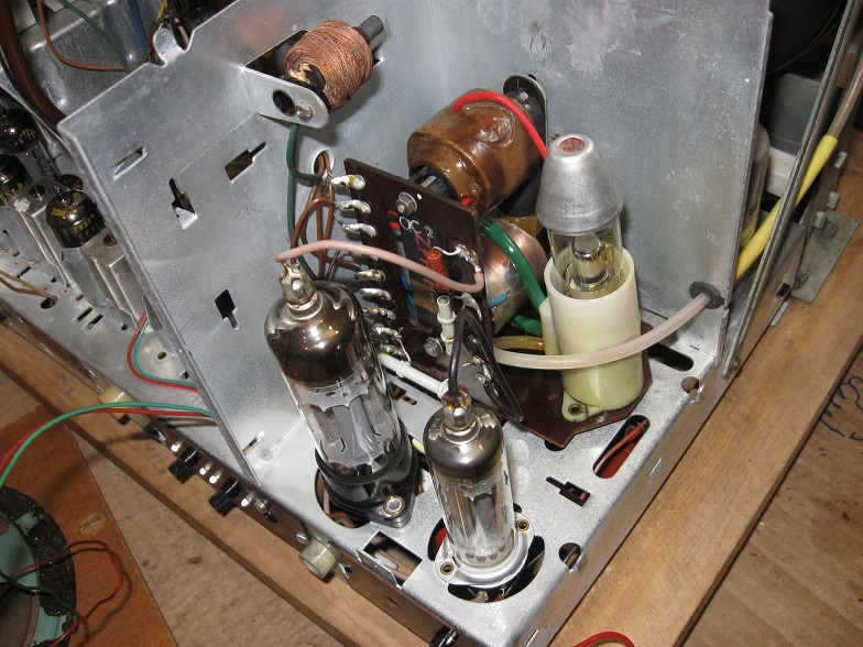

Na šířku obrazu má určitý vliv i vysokonapěťová cívka na VN trafu. Na svém Akvarelu jsem dlouho řešil kolísající šířku obrazu a smrad spáleniny z VN kobky. Říkal jsem si nechám telku delší dobu v provozu ono se to ukáže. Telka běžela 6 hodin v kuse a neukázalo se nic. Pak mě napadlo změřit ohmetrem odpor cívek VN trafa. Vysokonapěťová cívka měla 1,2 Megaohmů. Změřil jsem kolik má táž cívka v Athosu na naměřil jsem 1200 ohmů. Takže ta v Akvarelu je patrně přerušená, ale přitom VN pro obrazovku bylo - spoj zřejmě nastal obloukem a pokaždý trochu jinde, proto se měnila šířka a smrděla. VN trafo jsem tedy rozebral a VN cívku jsem tam dal z Athosu. Trafo přestalo smrdět a šířka je stálá.

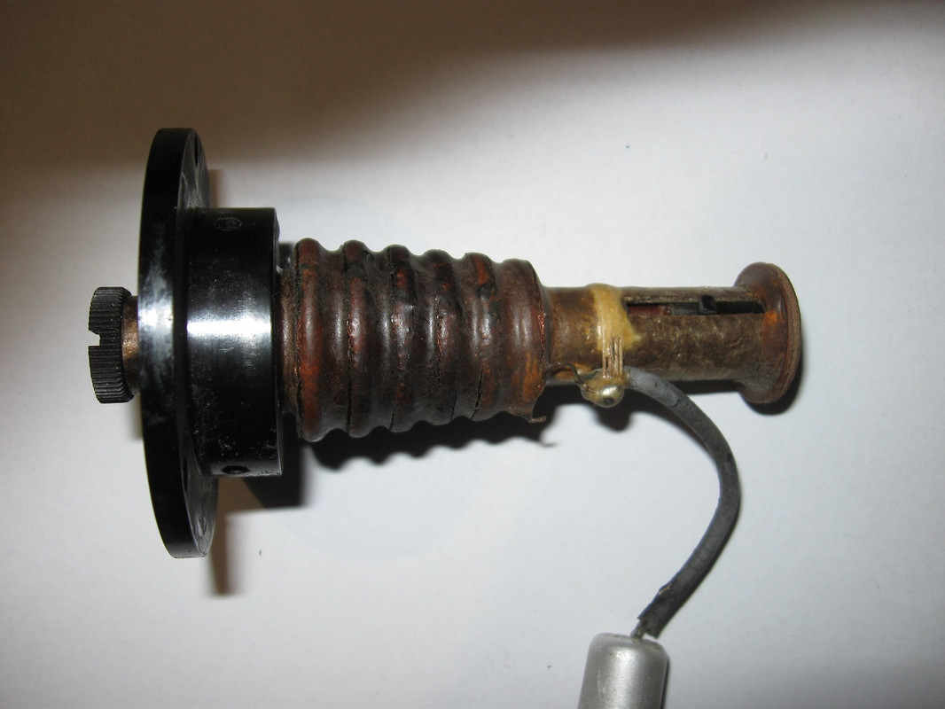

Já když toho Akvarela prvně zapnul tak byl obraz taky příliš úzký a nešel rozšířit. To jsem ale zkraje považoval za podružný problém - řešil jsem ještě špatně pracující oddělovač synchronizačních impulzů. To jsem vyřešil a jak přibývaly hodiny, co byla telka v provozu, tak se obraz stále rozšiřoval a nešel zúžit. A stále se skokově občas šířka změnila - chvíli byl rozměr OK, pak příliš široký. A zápach z VN trafa.
Na obrázku je ta vadná VN cívka. Ta z Athosu co jsem tam dal nemá ty jednotlivý sekce tolik zalitý. Mají jen nějaký ochranný lak. Já jsem je ještě pro jistotu taky potřel izolačním lakem.

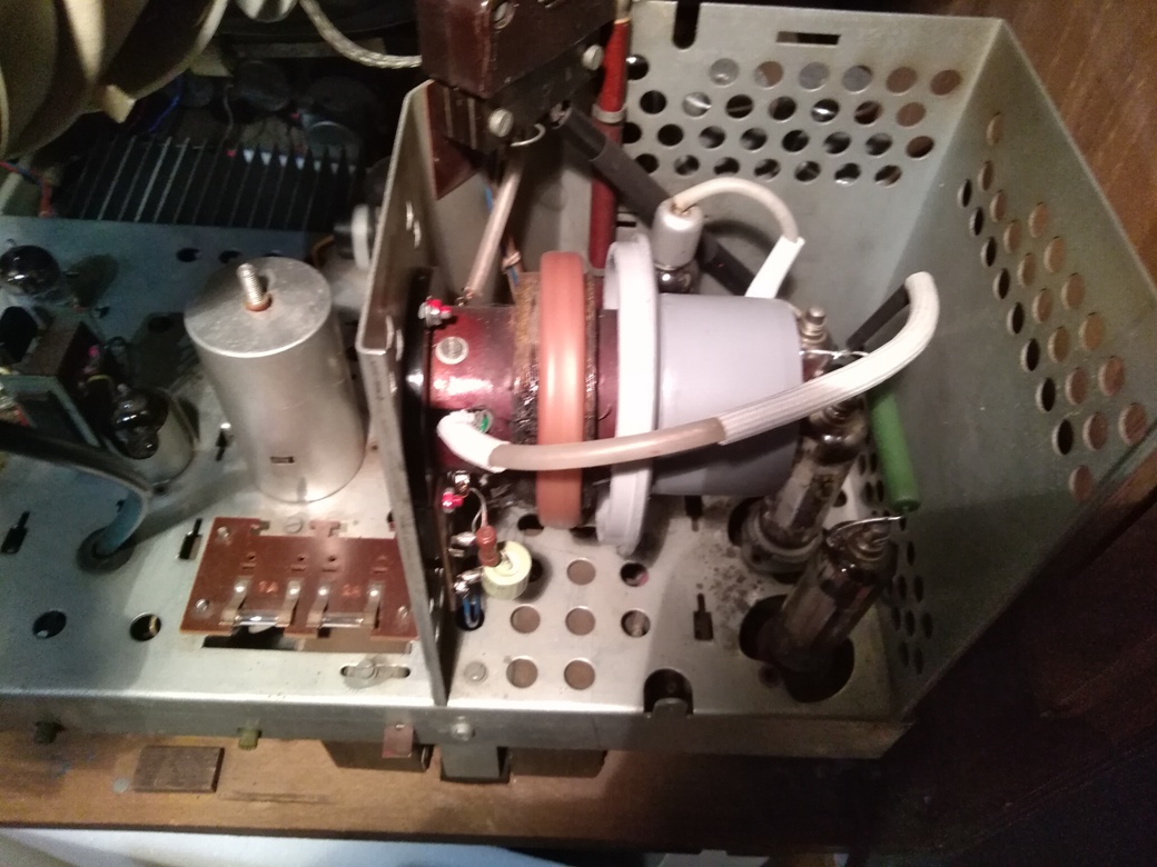

Díky za data. Já zatím bojuji, při oživování se projevila další závada a to přeskoky napětí u snímkového rozkladu. Prostě těch 40 let na půdě ve vlhku je znát.Asi vyměním i patici u UBL21.
Posílám foto úpravy VN Athose
