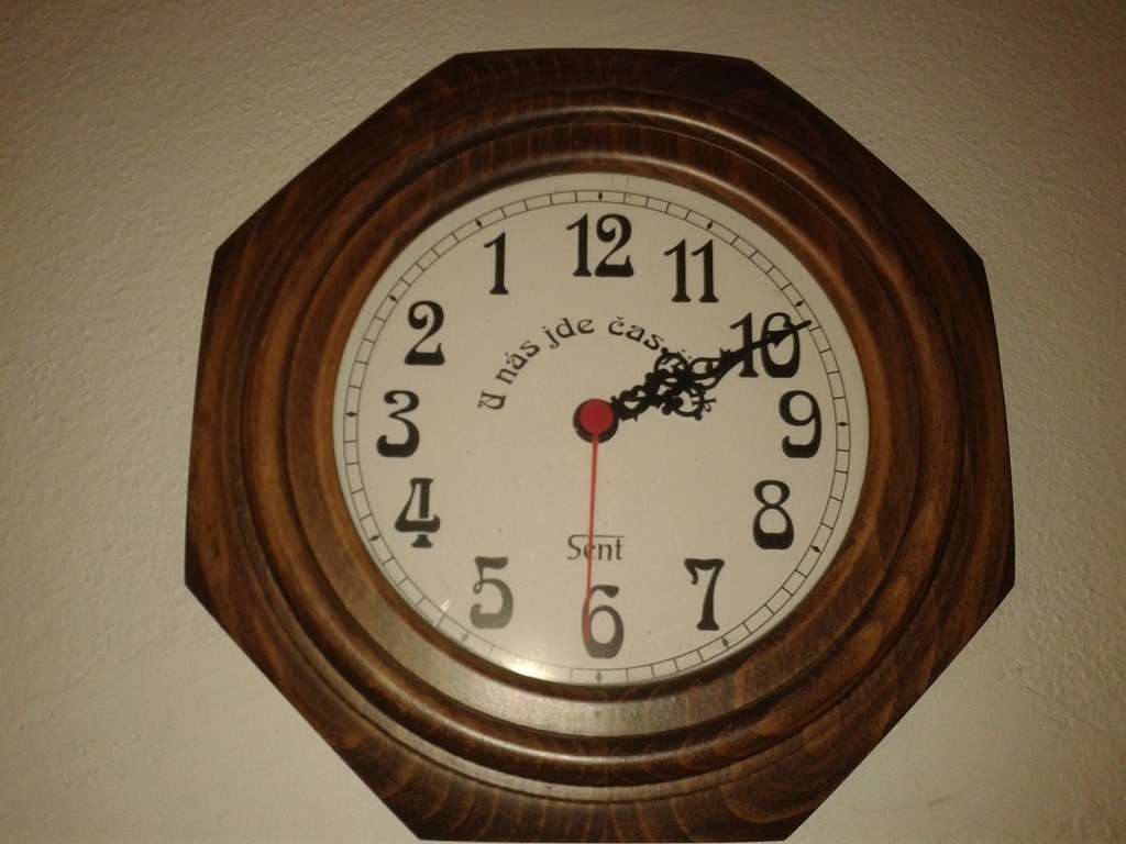

Já je mám taky. Elton ty opačné strojky vyrábí.

#41 Příspěvek od MiraSt »
Zkoušels to někdy ? Já ano a nejde to. Na tom jádru je nasazená cívka a tak se to otočit nedá.
Příspěvky: 10090
#42 Příspěvek od Artaban001 »
Musíš ulomit čudlík, který brání tomu, aby to čínské dítě, co to skládá otočit nemohlo. V jednom rameni je dírka, kterou prochází ten čudlík. Já se setkal se strojky, kde jsou obě ramena jádra stejný, jen se liší dírkou. Vysunout jde do boku. Bavíme se o běžných strojkách za pár desetikorun.
