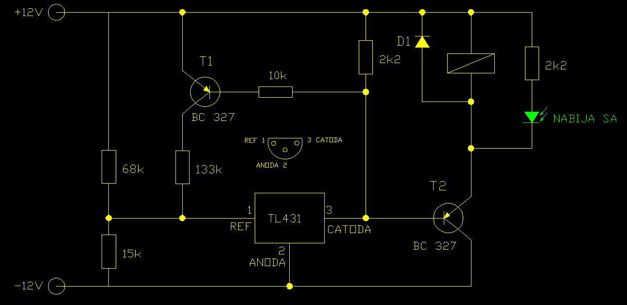

Ahoj...toto zapojenie s tym TL431 nejak nefunguje ako ma, ked berieme do uvahy ze miesto cievky fele je dioda.... tak ona svieti od 10V hore az po 20V
a pri < 10V zhasne...pri > 10V zasvieti a takto dokola, chyba tam ta druha uvrat 14V....mas to vyskusane?? asi nie ze??

Máš asi špatně zapojenou tu LEDku. :wink:
Zapojení jsem nezkoušel, ale kdyby bylo špatně, určitě by se někdo ozval. :wink:

masar píše:Máš asi špatně zapojenou tu LEDku. :wink:
ahoj...no to snad nie... pozri na to.....
