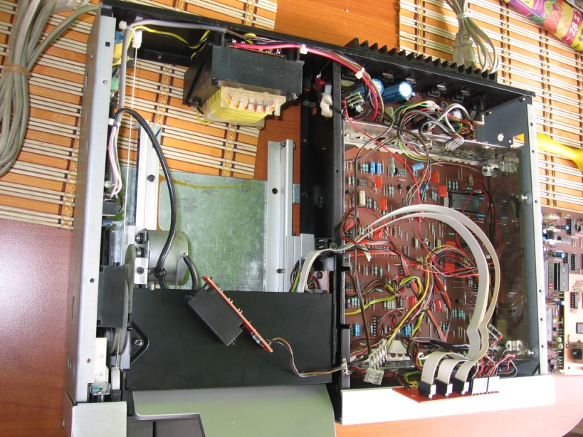

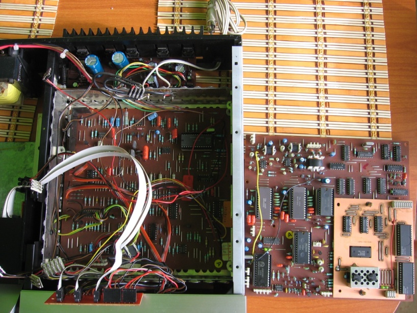

Tak je to CD350, akoze MC901 (na nalepke). Rok vyroby asi 1985. Nevidim tam ani jednu suciastku od Tesly. Elyty Nichicon a Philips, stabilizatory Motorola, IO Philips, OKI, National.
Pre stephunka mam zlu spravu: po vycisteni optiky to funguje.
Příspěvky: 37414
#38 Příspěvek od rnbw »
Zospodu su SMD suciastky. To som necakal.
Displej tam mam NSM4202A, on ma zozadu vlastny procesor? Skus ho trochu "zapiect" teplovzdusnou pistolou, na niektore procesory to funguje.
Příspěvky: 37414
#39 Příspěvek od rnbw »

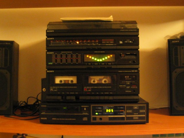

Mam to vycistene - celkom sa mi to hodi k vezi :)
Tie axialne elyty Philips boli vsetky okrem jedneho vadne - na vsetkych troch doskach. Z Nichiconov malo par kuskov zvysene ESR.

Displej možno aj dobrý je, len akosi do neho nič nelezie. Procák je 100% KO.
2 Blues: čo je to zač?
Příspěvky: 37414
#44 Příspěvek od rnbw »
Ten procesor je na zadnej strane toho maleho plosaku displeja? Na doske predneho panelu som totiz videl len nejaky iny procesor.
stephunk
Příspěvky: 395
Registrován: 19 lis 2006, 00:00
Bydliště: Žilina
#45 Příspěvek od stephunk »
Bohužiaľ sa jedná o tú motorolu v dip puzdre. XC89506, ani chýru ani slychu po ňom.
Ten zaliaty fras nemám ako odskúšať..
