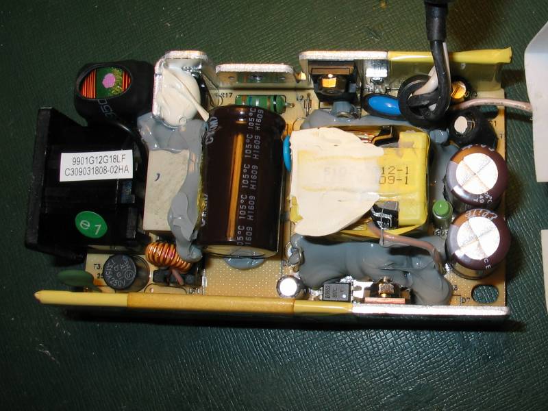

Vsetky pripominam, že adaptery lishin maju najazdene 50000-70000 hodin trvaly odber 3-4A pri teplote cca 35-45°C, takže pred prvym zap. prekondikovať najma 100/400 18x31-18x35, rozbeh 10/50 5x11 a sekundar ak su nafuknute.
Použil som z TME Elite PV 82/450 18x35 resp 100/400 18x31 či 18x35 alebo podobne napr. Elite PJ suitable for electronic ballast/smps high ripple current minimum 2000h/105°C
Rozbeh 10/50 5x11 low ESR minimum 2000h/105°C
Sekundar 2200/1500/16V 12,5x20 + 1000/16 10x20 resp. 2x 1500/16V 10x20 low esr, high ripple current, minimum 3000h/105°C alebo v nudzi proste čo kde najdete avšak treba počitat, že sa skor nafuknu...
posledny za tlmivkou napr. 100/25 / 220/16 pripadne nieco take low esr 6,3x11 minimum 2000h/105°C
S odporučenymi kondikmi to vydrzi dalsich 4-5 rokov v trvalej zatazi 4A pri izbovej teplote a samozrejme s nižšou zatažou o polovicu dvojnasobok a to iste plati pre teplotu, takze cim vyssia teplota adaptera tym nižšia životnost.
O každych 10°C navyše polovična životnost.
To plati pre všetky spinane zdroje, pričom zaleží od konkretnej konštrukcie, teploty a prudoveho zataženia.

Dakujem, tie Li Shin su naozaj kvalitne. Povedal by som, ze kvalita je porovnatelna s vyrobkami firiem DELTA alebo LiteOn.
V rozmeroch 12,5x20 som nezohnal japonske low-ESR elyty ani 2200uF/16V (ani nebol v ponuke) ani 1500uF/16V (vypredane), tak som dal 2x Elite ED 1500uF/16V. 120uF/400V som dal Nichicon CY, 100uF/25V Panasonic FM a 10uF/50V Nichicon PW. Takze nejakych par rokov to vydrzi :)

Veru tak, je to na tej urovni ako Delta, LiteOn a povedzme FSP group.
Nooo Nichicon CY 18x31,5 120uF/400V je klenot toho tuningu :)
2x Elite ED 1500/16 12,5x20 (2x1900mA) by mohol zabezpečiť životnosť >5 rokov pri trvalom odbere cca 4A z 12V, takže slušný BOM.
