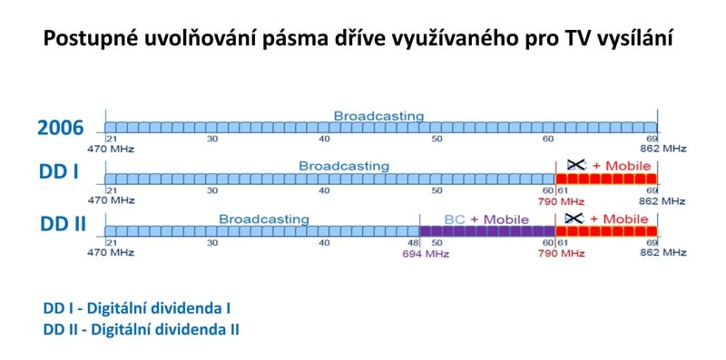

LTE?
A bude hůř :cry:
Uvolňování TV kanálů mobil. operátorům :-(
(35.74 KiB) Staženo 242 x

Je to jedna z možností. Mám ji taky, ale fungovala bez problému už v době, kdy MUX2 vysílala Černá hora ještě na kanálu 61. Pak ještě nějakou dobu občas posloužila, ale po spuštění LTE (6 buněk v nejbližším okolí) se stala zcela nepoužitelnou.
Čili
a) zesilovač v tvé anténě nezvládá horní konec pásma (dolní kanály dostatečné, vyšší slabé)
b) signál na K60 je znehodnocený odrazy, jejich intenzita i směr závisí na frekvenci (signálu dost, ale kvalita nula). Někdy zhorší až znemožní příjem na některém konci pásma, někdy na obou, někdy naopak jdou krajní kanály a střed pásma ne.
c) signál na K60 je zarušený blízkou buňkou LTE (signálu dost, kvalita nula; při ubrání citlivosti je někdy šance ty nejsilnější multiplexy chytit, slabší ani tak ne)
Viděl bych to na souhrn teorií b) a c) - v současné době je v obtížných příjmových podmínkách jakýkoli širokopásmový zesilovač (a ten v té pokojovce je) jen zdrojem potíží. Jak máš poblíž nějakou buňku mobilní sítě, pak to zachráníš nejlépe jen anténou, která poskytne dostatek signálu BEZ PŘEDZESILOVAČE.
