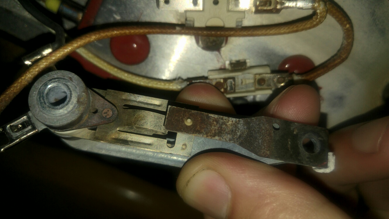

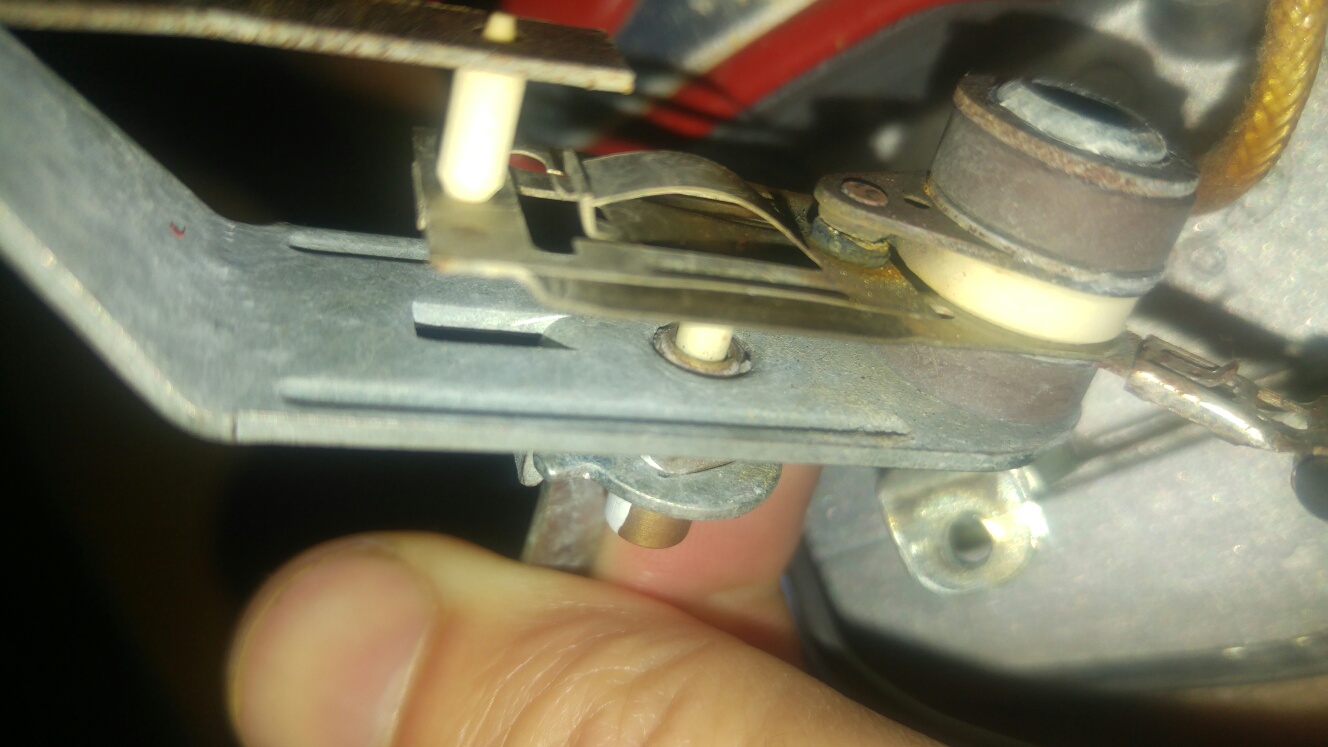

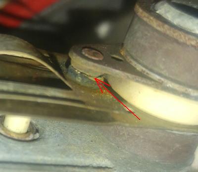

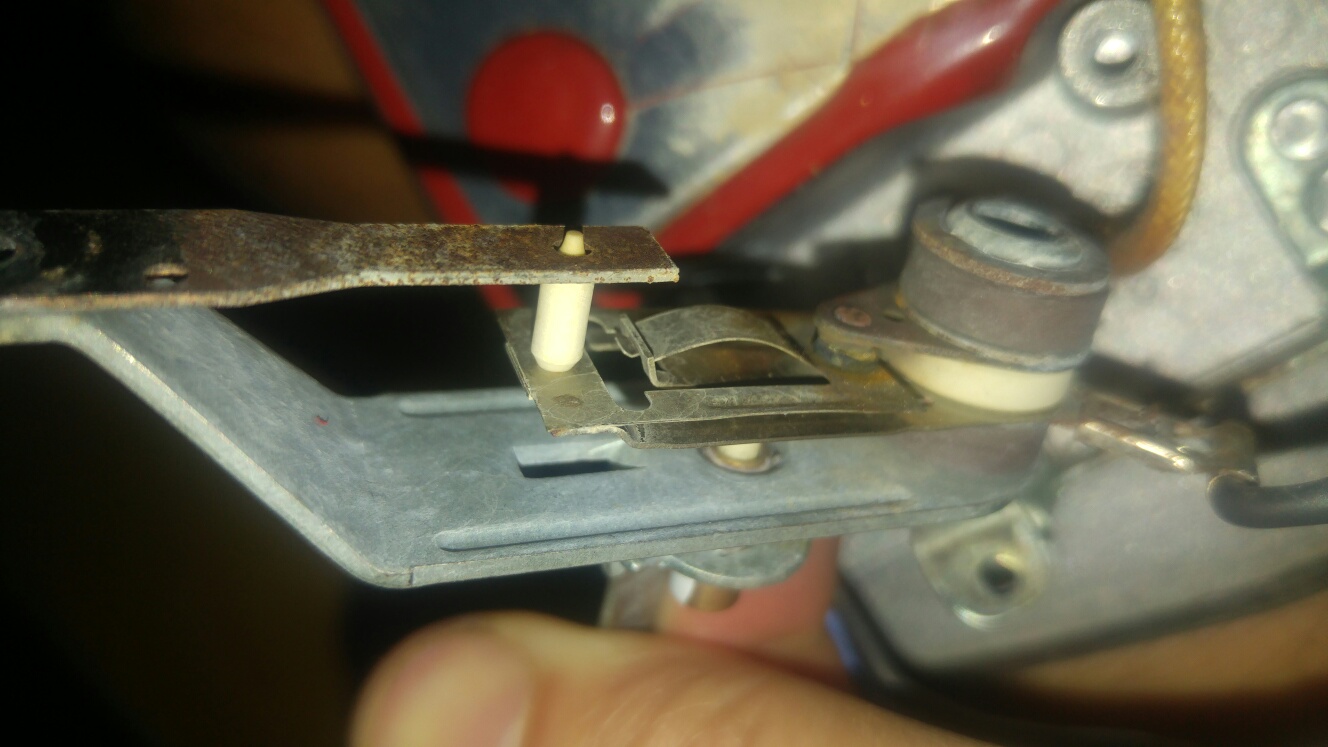

jdu rozebrat a nafotit jak to vypadá :-)
zde foto
(225.81 KiB) Staženo 136 x
(236.31 KiB) Staženo 104 x
(209.19 KiB) Staženo 120 x
Příspěvky: 8229
#34 Příspěvek od Michal22 »
Podle toho, jak jsou "pecky" (kontakty) opálené a plné kráterů, bych řekl, že to tam hořelo trochu s vodou. Není prasklá některá z těch silikonových hadiček?
Každopádně, i kdybys dokázal termostat dobře vyčistit, tak už asi nikdy nebude fungovat tak, jak za mlada.
Chtělo by to vyměnit celý.
P.S.: podle obrázku vypadá tenhle hodně [url=https://www.nadeta.cz/nahradni-dily/nahradni-dily-eta/domov/Žehličky%20ETA/termostat-sestaveny-zehlicka-eta-eta-724600030-%5Bid%3D724600030%5D.html?ItemIdx=246]podobně[/url].
(15.95 KiB) Staženo 128 x
dred
Příspěvky: 2590
Bydliště: Handlová
#35 Příspěvek od dred »
300 peňazí dáš za súčiastky, 500 za novú....inú značku aj lacnejšie
nejde o výrobok,ktorý by mal historickú hodnotu,alebo by to bola manželkina srdcovka :P
(97.09 KiB) Staženo 93 x
ohryzek36
Příspěvky: 2393
Bydliště: Zlínsko
#36 Příspěvek od ohryzek36 »
Termotat byl spečený, teplota mohla setrvačností vyletět klidně i na 400°C - těsnění jsosou už zapečené a hliník se možná už trochu pohnul (bortí se klidně i při dlohodobém působení 300°C), prakticky to fungovat bude, ale vodu bych do toho nelél - suchá žehlička bude muset stačit.
