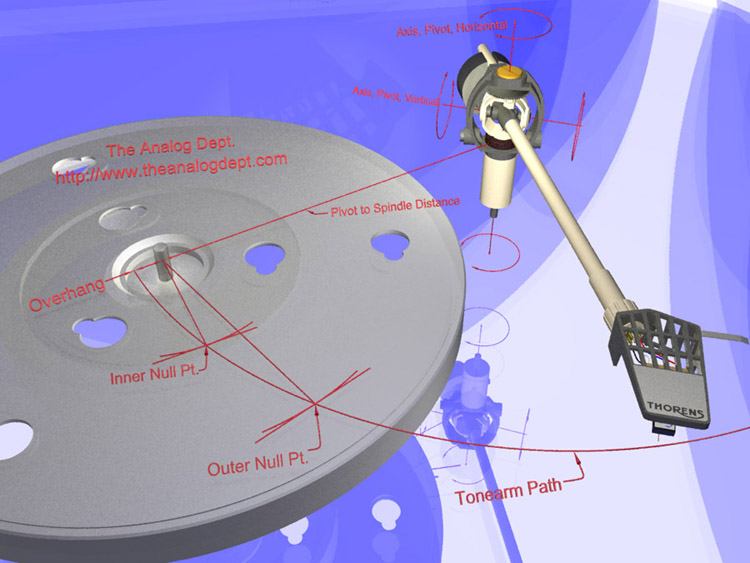

Musel bys kvůli zachování snímacího úhlu o tu samou vejšku (tloušťka toho plechovýho "slip-matu") nadzvednout uložení ložiska ramene.

Nebylo by výhodnější přilepit na spodní stranu mezikruží z rozumně silného plechu? Pokud je nový talíř vyroben přesně podle původního, tak odebrat na spodní straně na soustruhu trochu materiálu, aby mezikruží při správně nastavené výšce magnetu nad deskou motorku nedrhlo o výlisek horního panelu. Moc místa tam není.

#45 Příspěvek od elektrosvit »
