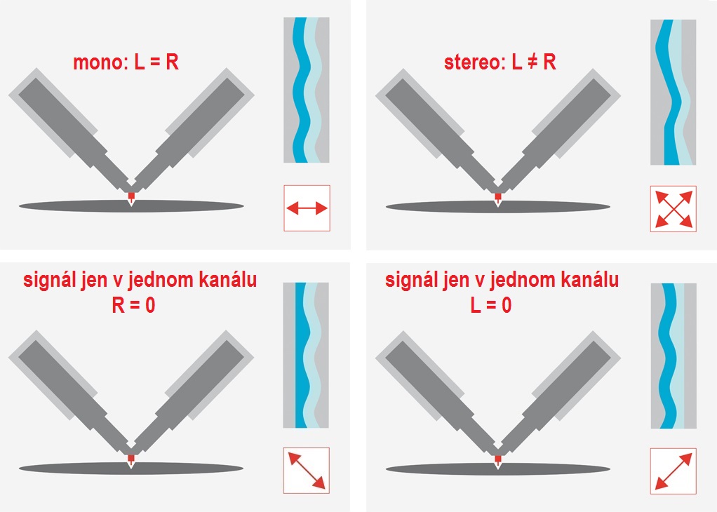

Křemíku, Křemíku: samozřejmě, že hrot v drážce se nedá stlačit nebo rozdvojit, samozřejmě, že koná vždy jen jeden pohyb, ale musíš k tomu podotknout, že kterýmkoli směrem a jakoukoli možnou rychlostí.
EDIT: koukám, žes to mezitím už dodal, ale stejně to tu nechám.
Ze strany na stranu, šikmo, nahoru a dolů, prostě kam ho ty dvě stěny drážky tlačí. U stereofonní drážky se prostě musí měnit jak šířka, tak hloubka, aby zůstal zachovaný pravoúhlý profil drážky, vždy musí jít o rovnoramenný pravoúhlý trojúhelník s přeponou vodorovně nahoře, vždyť tvar řezacího nože při záznamu se také nemění, jinak bys musel porušit fyzikální zákony.
Když se mění šířka drážky, ten trojúhelník se musí zanořit hlouběji a logicky se musí zvětšit i její hloubka a hrot ji sleduje dolů (a většinou i do strany). Kdyby se hrot nemohl spouštět drážkou dolů a být z ní vytlačovaný nahoru, nebylo by stereo.
Ten svislý vektor, doslova hloubková složka záznamu, totiž nese právě tu stereofonní prostorovou informaci o umístění zdroje zvuku ve stereofonním obrazu. Stranová složka je monofonní obraz signálu, součet levého a pravého kanálu.
Já nevím, co je na tom tak těžkého k pochopení.
Když máš v obou kanálech nahraný týž signál (tím myslím naprosto identický), jde o monofonní záznam. Drážka má konstantní hloubku, tedy i šířku. Jak jeden kanál vypneš, bude se měnit šířka i hloubka drážky modulací toho kanálu, v němž signál zůstal.
A perlička: u desek nahraných kvadrofonně systémem SQ nebo QS při sinusovém signálu jen v jednom zadním kanálu hrot dokonce opisuje tvar elipsy nebo kružnice, ze směru kroužení pak kvadrofonní dekodér "určí", do kterého kanálu ten signál poslat.
Kontrolní otázka: kolik drážek je průměrně přibližně na jedné straně elpíčka?

Snažíš se dokázat, že já nemám pravdu, ale potom tady popíšeš SLOŽENEJ POHYB VE VÍCE ROVINÁCH a furt k tomu tvrdíš, že ten pohyb je jen jeden ... Hill ti to dodal i s vobrázkama, kde levá a pravá strana drážky jsou každá vybarvená jinak tmavou modrou, na každý je jinak tvar zvlnění a někde i počet vlnek - ale ne, náš milej silikón bude furt tvrdit i přes mrtvoly, že boky drážky jsou furt stejný ... Hochu hochu, lehni si, vyspi se, ráno moudřejší odpoledne. Snad se z toho rauše trochu vyspíš.

Chytáš se nepodstatných detailů. Jasně že není úplně stejná, když je stočená do spirály. Taky bychom se mohli bavit o tom, že vnitřní stěna tře o hrot menší rychlostí než stěna vnější, ale to jsou drobné, pro funkci nepodstatné detaily. Bavím se o zvukové informaci, kterou stěny nesou, že je stejná. Dobře, tak si představ, že ta drážka není vyryta ve spirále na desce, ale na otočném válci. Teď už se mnou souhlasíš? To, že svrchu na Hillovo obrázku je jedna stěna rovná a na druhé ne, není vůbec podstatné ani to nemá vypovídající hodnotu, když tam není vidět hloubka. Svrchu to VIZUÁLNĚ vypadá odlišně, ale ten zvuk snímá hrot, ne oko, takže pokud chceš probírat drážku, musíš na ni koukat z pohledu hrotu a ne mouchy létající nad gramofonem. Víc už snad k tomu nemám co říct.

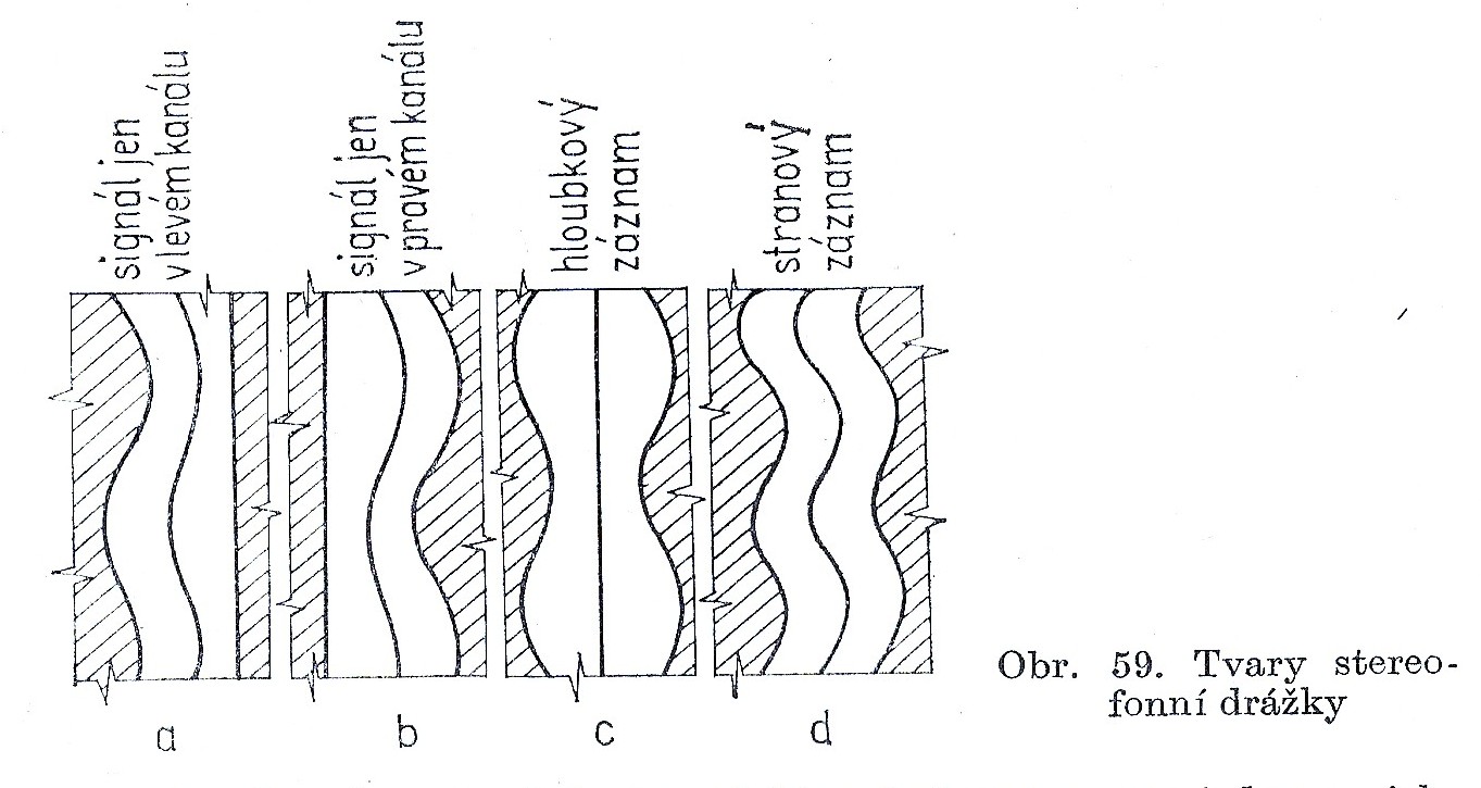

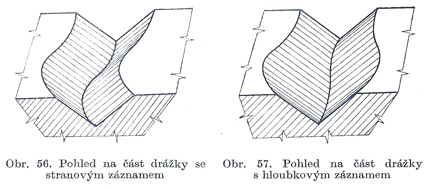

Přikládám 2 obrázky z "Pešáka - jsou na stránce 66 a 68. Myslím, že jsou dostatečně ilustrativní a zobrazujou s dostačující perspektivou profil drážky. Ano, jsou to i mezní situace signálu pouze v jednom kanálu, ale i v případě ne-hraničním jsou ty příklady dostatečně vypovídající o shodnosti nebo neshodnosti tvarů na levým a pravým boku drážky. Obrázky 68c a 69d jsou stereodrážka, modulovaná v obou kanálech shodně velkým signálem - neboli monofonním signálem - se stejnou fází (68c) a v protifázi (68d). Obrázky 68a a 68b jsou hraničním případem stereoefektu - buzen jen 1 kanál, ve druhým je signál nulovej. Jestli je v případě skutečnýho sterea levej bok drážky stejnej jako pravej, nechám na posouzení fóra. Tím končím v dohadování se - dál nebudu na Křemíka reagovat. Obrázek ať si udělá každej sám.

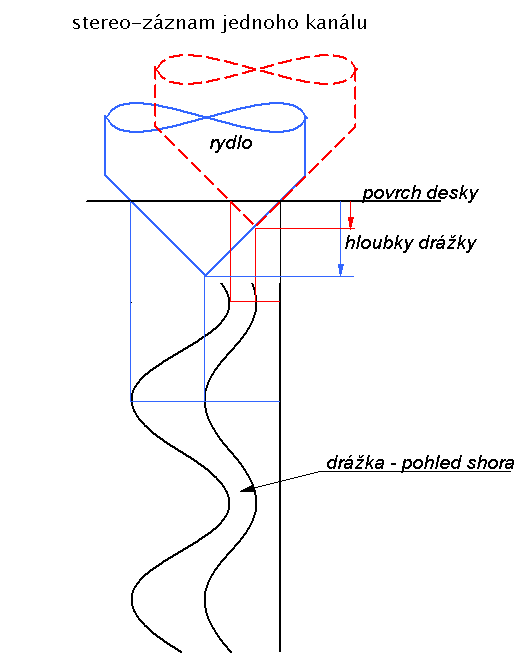

Taky si myslím, že si to vykládáš špatně. Na obrázku jsem nakreslil idealizovaný případ záznamu jednoho kanálu stereofonního signálu, kdy levá stěna drážky se svým tvarem výrazně liší od pravé stěny. Nebo chceš tvrdit, že jsou STEJNÉ? Snad se shodneme, že stejné nejsou.
Možná je tvůj pohled veden snahou oponovat některým názorům, že každá stěna drážky nese informaci o tom svém kanálu. To je to "bolavé" místo. Přestože jsou stěny zcela odlišné, z každé z nich lze získat úplnou informaci obou kanálů, tedy stejnou informaci.
Na mém obrázku např. tvoří pravou stěnu (bok) drážky rovná plocha, což znamená že signál jednoho kanálu je "nulový", ale její plocha (hloubka drážky) obsahuje informaci o signálu druhého kanálu.
Takže jsi možná zaměnil jen termín "informace" za "stěny (boky)". :?:
