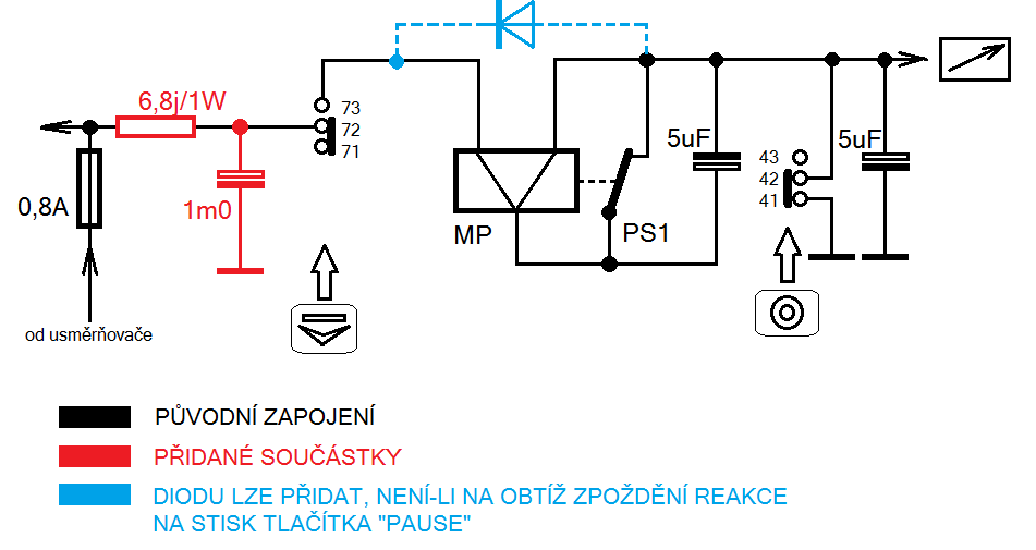

Tak jo: přikládám výtah ze servisního návodu na seřízení mechaniky B4 a jednu z možných úprav napájení magnetu přítlačné kladky.
RC článek (červeně vyznačený) potlačuje pokles napětí zdroje během přítahu magnetu. Ten v okamžiku stisku tlačítka "posuv vpřed" (a, je-li stisknuté, pak při uvolnění tlačítka "pauza") pokryje nábojem část odběru magnetu a zdroj to tolik nepocítí. Po rozepnutí pérového svazku magnetu se jeho odběr sníží, takže odpor vložený do přívodu napájení se nijak rušivě neuplatní. V klidu se normálně kondenzátor nabije na plné napájecí napětí.
Větší kapacita kondenzátoru se nedoporučuje, nemusí se líbit kontaktům přepínačů.
Pokud jde o záchytnou diodu, ta způsobuje o zlomek sekundy pozdější reakci na tlačítko "pauza" a samozřejmě také zpožděný odpad kladky při zastavení posuvu pásku. To nemusí nutně vadit, pokud se magnetofon nepoužívá na elektronický střih, při kterém je jeho rychlý odpad výhodou.

elektrosvit
Příspěvky: 2517
#45 Příspěvek od elektrosvit »
Hille, nevyšla uvedená úprava zapojení magnetu v některém AR? Mám pocit, že jsem ji už někde viděl. Ty obrázky jsou perfektní. :prst:
