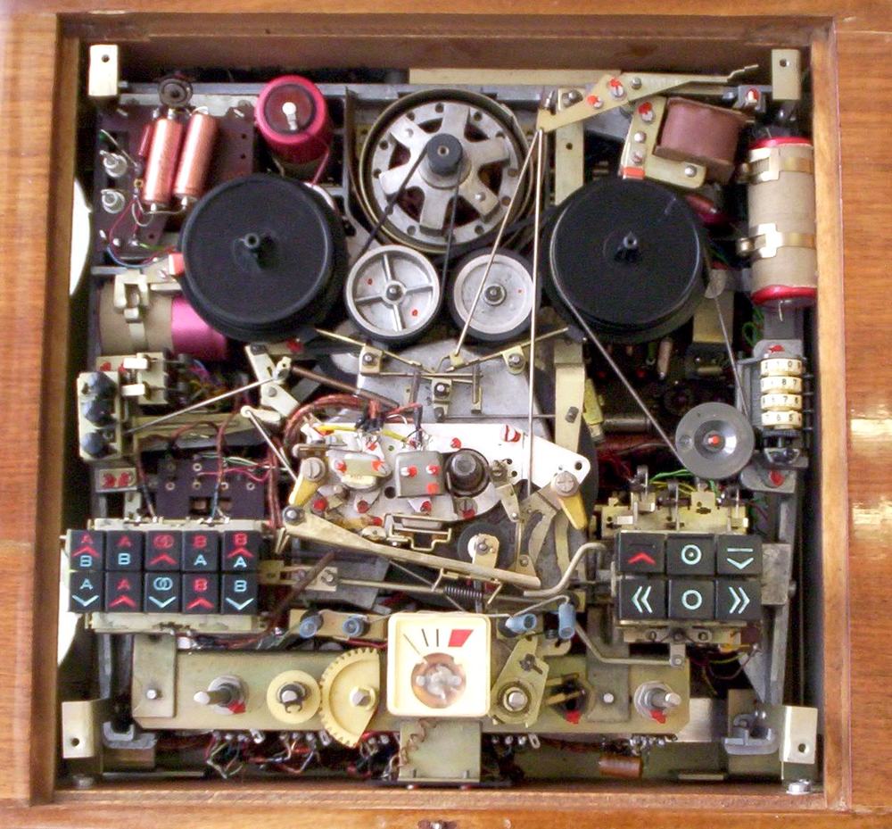

Filcy ke stabilizaci určitě nějak dopomůžou, lepší by byl ale vodicí sloupek mezi hlavami. Kladku můžeš zkusmo vyměnit, otázka je, jestli dojde k výraznějšímu zlepšení. Vodítko tam máš jaké? Stavitelné na boku držáku hlavy, nebo samostatnou vidličku na panelu? První se seřizuje dost blbě, vidlička nijak výškově přestavět nešla. Já měl v B43 právě tu vidličku.

Je to chycené k panelu hlav. Bylo úplně mimo kontakt s páskem, posunul jsem ho a je to lepší. Výška nastavovat nejde, jen vzdálenost od pásku. Hlavy se zdají dobré.
Překvapuje mě, že mezi hlavami není žádný vodicí prvek, který by zvětšoval úhel opásání hlav.

Natočením vodítka do správné polohy se to určitě zlepšit muselo. A ještě si vzpomínám, že byl u přítlačné kladky další kolík na odpružené páce. Už si nevzpomenu, na které byl straně, ale něco mi říká, že musel být vpravo mezi kladkou a pravým vodicím sloupkem. Jeho páka byla uchycena k panelu hlav, Na tvých fotkách ho nevidím, nebo se dívám blbě. S ramenem přítlačné kladky byl spojen pomocí krátkého táhla.
EDIT: Teď jsem se díval na fotky- pohyblivý kolík nahrazoval pevný sloupek na pohyblivé páce, v jejímž výřezu chodí rameno kladky a která je táhlem spojena s ovládacím magnetem- B43 tam ten kolík nemá, ostatní typy ano. Ta páka má jiný tvar, asi kvůli tlustší hřídeli setrvačníku.
Sloupek mezi hlavami byl až v B5 (jen hladký) a nejlépe je dráha vyřešena až u B7, kde jsou mezi mazací a kombi hlavou sloupky dva, u B11 má dokonce každý svou drážku, ale to víš. U B4 spoléhal výrobce na kvalitu opásání otočením čel hlav "od sebe", pokud by mezi nimi byl ještě sloupek, zvětšil by se mechanický odpor a namáhal by se pásek. U B5 jsou osy čel rovnoběžné a opásání čel není o moc větší, sloupek nezajíždí mezi hlavy moc hluboko. Nejlépe je to podle mě vyřešené až u B7 a novějších.
EDIT2: Na fotce z Radiohistorie je to pomocné vodítko dobře vidět, z tvého ho buď někdo vyndal, nebo od něj později upustili. Je vpravo vedle tónové hřídele.

Pásek má v tom vodítku stranovou vůli a na rychlost 19 to pořád pěkně plave do stran. Tím pádem nejde seřídit hlava. Asi je to vodítko už vydřené...

Jako že se v něm pásek na okrajích deformuje? To spíš věstí nekolmost kombinované hlavy nebo nerovnoměrnost v povrchu kladky. Taky jsem s tím bojoval- u B4 se zelenými kryty, tam to vodítko taky je a pásek se mi rovněž na krajích deformoval. Největší problém je v tom, že se do chybně nastavené hlavy vyjede drážka, která pak optimální nastavení už nedovolí.
EDIT: To vodítko mohl někdo klidně propilovat, když se mu po zásahu nepodařilo nastavit správně kolmost hlavy a pásek se v něm kroutil. Máš možnost tam použít druhé, třeba z té B4.

Nedeformuje se, ale mezera ve vodítku je širší než pásek a ten jezdí do stran sem a tam. Mám to nastavené tak, aby se pásek dotýkal toho vodítka jen boky, ne celou plochou. Kolmost všech prvků se zdá OK.
Teď jsem zjistil, že celý držák hlavy je posunutý, nastavovací šroubky byly mimo důlky v panelu hlav. Bylo to zakapané barvou přes původní barvu z továrny, tak to asi nějaký umělec "nastavoval". Pásek přicházel na hlavu pod malým úhlem. Seřídil jsem to a už je vše o dost lepší.
To druhé vodítko mi tam chybí. Nevím, jestli ho někdo vykuchal nebo chybělo už z továrny, není tam žádná stopa.

Vodítko mám nastavené stejně, s držákem hlavy mimo důlky jsem se ale ještě nesetkal. To už je moc. Teď si troufnu tvrdit, že už ti bude chodit dobře. Ony jsou ty B4 vymyšlené dobře, jen jim schází imunita vůči podobným zásahům. Sháníš na ni nějaké ND?
Jestli není v prvním otvoru vpravo od tónové hřídele vyříznutý závit, tak tam to vodítko nedli už ve fabrice. A nebo někdo už měnil celý ten panel, tomu by nasvědčovala i špatně umístěná hlava.
