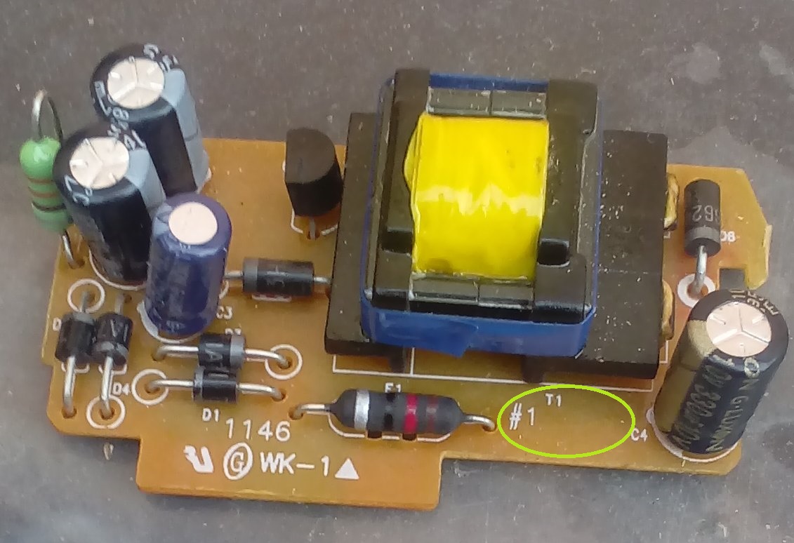

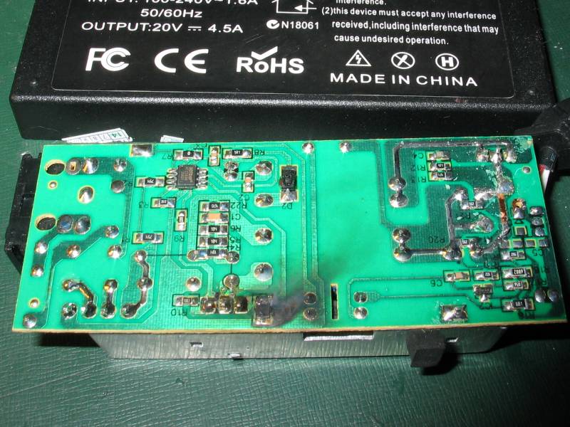

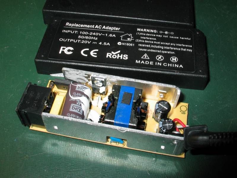

Doma jsem to všecko rozlouskl, pokud to tedy šlo a nestačil jsem se divit.
Nevěřili byste, co všecko jsem řekl na adresu toho šulína, co jednak zrušil ČSN a nechal zlikvidovat EZÚ..
No - polovička toho letěla do kýblu, druhou polovičku jsem po výměně některých součástek opět dal dohromady.
Dokoupil jsem ve slušném provedení něco z toho, co jsem musel zahodit /v 90% kopie nabíječek Samsung a ještě jednoho korejce/ a vyhozené napájecí adaptéry k LED vánočním šňůrám jsem přes festovní konektor na straně mn adaptoval ze starých, poctivých transformátorových Panasoniců.
Když už nic, budu mít klidnou mysl. Z toho, že vnučce se při jejím oblíbeném čarování s drátama nic nestane, a taky že to dcerce se zeťákem nepodpálí kvartýr.
Těch pár hodin práce a měření za tu jistotu bezpečnosti rodiny určitě stojí. Malá mě miluje a do konce svého bídného života bych si vyčítal, že jsem tomu mohl zabránit a neudělal jsem to.
Jestli můžu poradit, tak při výběru jednoho modelu nabíječky nekupujte ten nejlevnější, ale ten suverénně nejdražší. Je tam velmi vysoké procento pravděpodobnosti, že to bude originál - a to se v mém případě u tří kusů i potvrdilo. Všecky doobjednané věci, jejichž napodobeniny jsem předtím vyhodil, jsem bez ohledu na nějaký záruky taky otevřel /šlo to nepoměrně snadněji, než u napodobenin!!!/, zkontroloval, maximálně vyměnil elyt-dva za lepší a znovu zalepil.

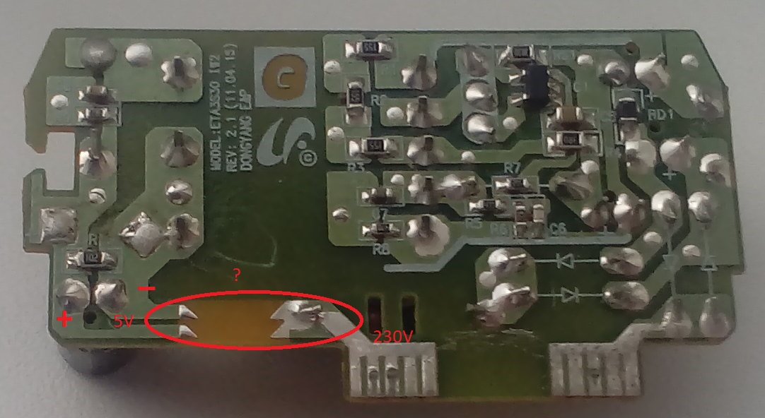

Samsung ETA3S30EBE a.jpg- (126.5 KiB) Staženo 124 x
Samsung ETA3S30EBE.jpg- (150.81 KiB) Staženo 145 x

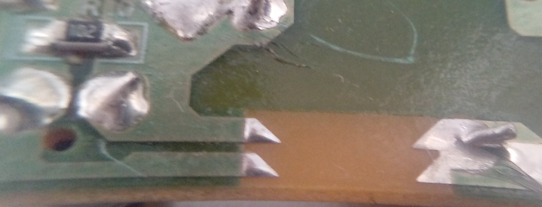

Alespoň u laminátových desek tomu tak je - u tohoto lisovaného papíru si jistej nejsem. Je to snad ještě větší hnus, než byl českej Cuprexcart.
Ale na rejžáckých výrobkách se dají najít i větší nelogičnosti, který by nám nejspíš nedovedli vysvětlit ani oni sami.
Prostě jim ten návrhovej program tam sám navrhnul zuby, tak podle rejžáka to asi tak je správně, zuby tam jsou podle programu správně a ty si Evropane lámej hlavu s tím, proč

Pokud to bude na sekundární straně zemněno, tak se bezpečnostní kondenzátor prorazí při 50kV zrovnatak, jako to trafo, pokud to neudělá dříve přeskok mezi vývody.
Je tedy účelné aby tam takové jiskřiště vzniklo a bylo co nejlépe definované pod průrazem ostatních možností, třeba vzduchovou mezerou.
Zaky píše:A zde nastává problém, v okamžiku přeskoku je přes oblouk s minimálním odporem spojený primár se sekundárem a tudíž to ta osoba spojená se sekundárem pěkně schytá. .
Řekl bych, že vybití estat. náboje má tak malou energii, že nedojde k vytvoření oblouku, ale energie se bez měřitelných efektů zmaří v materiálu izolace. Izolace nmá šanci se kvalitativně změnit tepelným účinkem přeskoku. To bys tam musel cvrčet z 20kHz Tesláku minutu.
Něco jiného může být iniciace průrazu v polovodiči, obzvlášť pajcnutém.
"ČÍNSKÉ VÝROBKY"
Mají bohužel už nějakou dobu technologie na napajcování naprosto perfektní, oboustranné nepájivky i potisku - ale na prachsprostý lisovaný papír. Na první pohled a při běžném pájení se to vůbec nepozná.
Je to mnohem horší, než druhdy byl náš bakelizovaný papír, Cuprexcart.
Je to nějaké svinstvo, co při vrtání opravdu smrdí po spáleném kartonu a je to ještě mnohem horší, než kdysi používal pro spotřebku třeba koncern Matsushita.
Většina běžných Technicsů byla na sice slušném, ale přesto jen lisovaném papíru, fakticky světlejším Cuprexcartu. Na vylamovacích hranách to bylo velmi dobře vidět. Sklolaminát se používal až u vyšších tříd, které si běžný československý červ nemohl finančně dovolit. Panasonic dtto.
Dnes to bude s materiálem u spotřebky ještě horší - sklolaminát jsem už dlouho v ničem velkosériovém neviděl, všecko je ten jejich papír.
Fólie u opravdové spotřebky má sotva 20um, ale pod tlustou nepájivkou to není tolik vidět. Schodek ve výšce spojové cesty proti okolí tam bude vždycky, ať má fólie 20 či 35. Pozná se to teprv, až se některý úsek proudovým přetížením začne loupat.
