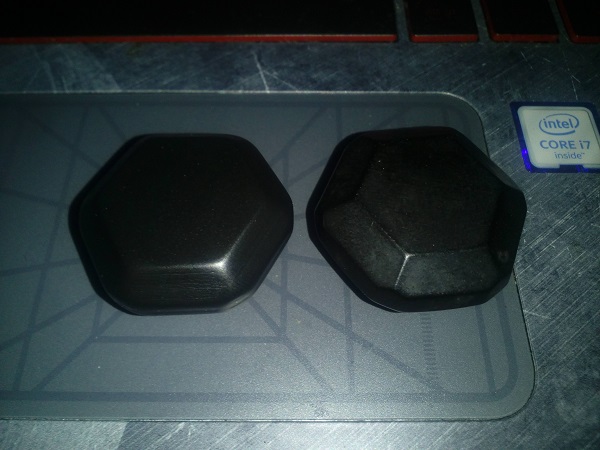

Tak mi to nedalo a provedl sem i lehke prebrouseni , (spatna) zakladovka na plasty , cerna matna (tu tady mam pro sve uceli tak v tom nehledejte podobnost originalni barve)
mokremu brouseni a vrstveni zakladovky sem moc nedal je to drobet videt ... ale ukaze to ceho se da s 3d tiskarnou docilit .. jen to chce koupit lepsi zakladovku

#35 Příspěvek od Kvicala_r »
Pěkny Tome, co je to ABS nebo PLA? Co máš za tiskárnu?

#37 Příspěvek od PC-maniak »
ale jak si zminil mas to na stare fotky .. ktere uz nikdo nikdy nenafoti ;) stejne tak jako tenhle cudlik na tungneco .. dalsi original by proste nesehnal ..
to je proste zachrana "dat" .. ale kazdy ma jiny nazor tak souhlasim az uz to prosim nerozvadejme nebo nas admini nakoupo za takove OT :lol:
..ty scannery nejsou nic moc .. schvalne se podivej na scannery za 100k jakou maj % chybavost na scan .. to je tak delat si duplikaty trpasliku na zahradku
Kvicala-r : jedna se o ABS (cinske nevim jak to delaj ale tohle se tolika nekrouti jako ty od plasty malec nebo jak se zas jmenujou.. nevim kolik stoji dostal sem ho jako darek k nakupu v cine)
tiskarna je ta co tu byla zminovana jen je uz hodne upravena zavitovky jsou nahrazeny traperzakem , hotend na e3d .. je toho hodne celkova predelavka me prisla asi na 1100kc(cina) ale vysledna cena 6000 je porad lepsi jako za prusha tiskarny 16tisic .. dosahuju peknych vysledku ..
jen je potreba u dilu ktere musi vypadat pekne pouzit poradny zakladni sprej a dat trochu citeni do mokreho brouseni na vyrovnani drah po trysce a pak zvolit dobry odstin vysledneho laku :D

#38 Příspěvek od Hejnicek »
Ha, cudlik je na svete.
Na prvni kouknuti jsem nepoznal brachu :)
Ale pak kdyz jsem zaostril uz chabe oko na monitor, vidim, ze je to ten vlevo.
Hezci a mladsi. Rozdil cca 80 let.

#39 Příspěvek od PC-maniak »
tohle bylo cca 10-12min nejsou tam zadne slozitosti jen nektere veci se nedali moc dobre zmerit tak sem to udelal jednou by oko :D a pak doladil podle prvniho vytisku
ale chce to poradny sprej na zaklad (chce se zeptat nejakeho auto lakyrnika co dela narazniky)
pak mokre brouseni a dat si zalezet at se nektere rohy nezakulati (na fotce je trosku videt ze se mi to stalo .. mam tu jen 400 papir .. chtelo by to alespon 1200) pak znovu zakladovka
poslu v obalce vic kusu ktere budou jen sundane z tiskove plochy at si muzes taky hrat :lol:
pak muzes klidne poslat i ten dalsi cudl ale ted nevim jak budu mit cas tak pokud nespecha neni problem a pak dej vedet jestli budes chtit zas jen vytisknout nebo i dofinishovat at vim zda schanet lepsi zakladovku :D
