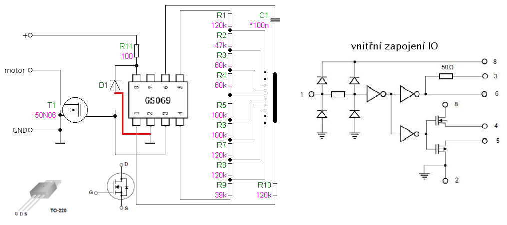

kondík je, dle měřáku, 115pF
Dioda tam opravdu je. Je zapájena v kovové mechanice přepínače chodu tam a zpět. Proměřil jsem ji a je OK.
Ten tranzistor je proražený v každém směru a všechny nožičky proti všem. Prostě pípák piští a ohmů tam je asi 10. Jestli je G nalevo, tak se to chová stejně jako když jsem ho měřil uprostřed.
Ten vypínač funguje takto: Když kousek namáčknu spoušť, tak se propojí země přes LED(rozsvítí se) a pak když ještě kousek, tak se roztočí motor nejprve pomalu a při větším stisku se točí rychleji a rychleji. Ve schématu jsem motor nezaznačil, neboť to propojení v mechanice spínače mi není přesně jasné. Takže jsem to vyznačil jen tím vypínačem, který je druhý v pořadí.
Tu spoustu malých odporů jsem zaznačil jako jeden velký a kontakty jsou spojeny a navedeny do jednoho místa.
Od zenerky jde jedna cestička někde pod IO. Není mi jasné, kde to končí.
Každopádně děkuji za tu námahu to zapojení obkreslit. Sám jsem se s tym drbal asi hodinu. Měl jsem to udělat hned a nemusel si se s tym drbat ty. děkuji

To schema, co jsem nakreslil, odpovídá skutečnosti lépe a lze podle něj diagnostikovat a měřit.
:wink:
p.s. Celé zapojení lze diagnostikovat bez zapojeného tranzistoru měřením výstupního napětí obvodu na pinu 3 (vede ke G) při různých polohách regulačního přepínače. Napětí se musí plynule zvětšovat. Lepší by na to byl osciloskop.
Naměřená hodnota kondenzátoru 115p je podezřele malá. Kondenzátor by měl být při měření odpojený od obvodu.

tak jsem zase trochu hledal jak proměřovat některé součástky a tak.... A pak jsem proměřil některé cestičky v zapojení.
Červenou jsem nakreslil opravu ve tvém schématu. Jinak by si to měl mít dobře. Já to dobře až zase tak neměl. Při přeměřování jsem špatně určil, kde vede kondík. On vede opravdu na č.6(jak máš ty) a nikoliv na G.
Zkusím to nějak zapojit a přeměřit bez tranzistoru.
1.Dívám se na to vnitřní zapojení IO. Ten trojúhelník s kolečkem je co? To bude nějaký zesilovač, že? Ale jaký? Nikde to nemohu najít. Postahoval jsem různé schématické značky a není to nikde, co jsem prohledal.
2.Další věc, kterou se mi nedaří nikde najít je proměřování IO. Dle vnitřního zapojení vidím, jak jsou zapojeny diody, rezistory, tranzistory.... Mohu diodovým testem(popř.pípákem) proměřit 2 vývody mezi sebou, jestli jsou diody ok, aniž bych je poškodil? Mám obavu, aby takový test nepoškodil součástky uvnitř IO. Nevím, jestli titěrná dioda uvnitř IO snese stejně jako obyčejná dioda na plošňáku. Pípák i DTest mají nějaké napětí a nevím jaké(tuším že 3V). Je to bezpečné pro součástky uvnitř IO? A pokud bezpečné je, může se třeba výjimečně stát, že by se poškodily při testování? Zdánlivě jednoduchá otázka, ale odpověď na ní nikde není.
Jasněže vidím, že měřit vývod 8 proti zemi třeba, tam by neměl být problém, neboť je to na 4-15V.
Ptám se víceméně obecně
3.Jak mohu určit náhradu tranzistoru, nebo IO? Nebo prostě, jak můžeš vědět, že ta náhrada, co jsi mi doporučil, je vhodná za tranzistor, co je originál?

Oprava: přidávám ten obrázek
(53.43 KiB) Staženo 209 x

Tvoji opravu nemám jak zkontrolovat, protože nemám foto druhé strany destičky s tranzistorem. Takže je to na tvoji odpovědnost.
Kdotazům:
ad1) Ty trojůhelníčky jsou invertory - t.j. zesilovače s opačnou polaritou signálu na výstupu oproti vstupu. Je to logický obvod, tzn. že pracuje jen se dvěma úrovněmi signálu (napětí) - vysokou a nízkou (H/L, 1/0).
ad2) Proměřování vnitřních součástí IO je omezeno pouze na některé vývody podle jejich vlastností. Testovat se dá prakticky jen zkrat pinů k napájecím nebo pinů navzájem, pokud víme, že nejsou propojeny např. diodou. Při měření tzv. diodovým testem většinu IO neohrozíš a platí to i o tomto IO. Je jen třeba dbát na polaritu testu, abys nepovažoval např. diodu v prospustném směru za závadu (úbytek ~0,5 až 0,7V), pokud tam ta dioda patří.
Poškodit IO tímto testováním je spíše rarita.
Je také třeba vědět, že např. zmíněné vnitřní schema nemusí obsahovat některé prvky (ochranné diody, odpory apod.) a hlavně - tento test nemusí nic prozradit o funkčnosti IO. Proto dávám přednost funkčnímu testu celé součástky a to buď v datasheetovém nebo cílovém schematu (zapojení). Tvoje destička představuje prakticky shodné zapojení s datasheetem a vyzkoušet funkčnost je snadné i bez připojeného tranzistoru měřením výstupního napětí (pin3) v závislosti na poloze běžce přepínače (nahrazeného propojkou, pinzetou...). Dá se to pouhým multimetrem nebo lépe osciloskopem.

Hledat náhrady chce tedy 2 věci. Najít si dokumentaci k danému tranzistoru a pak hledat kus po kusu podobný, jenž je dostupný. O to více jsem ti vděčný za najití náhrady za ten mosfet.
A nyní k proměřování IO. Ano, všiml jsem si, že je ten můj plošňák nápadně podobný zapojení v dokumentaci k IO. Proměřování samotného IO proběhlo dobře. Napětí se měnilo průběžně od 2V do 10.27V. Uvědomil jsem si, že takto proměřit IO je mnohem lepší, než zkoušet proměřovat jednotlivé nožičky.
Po výměně tranzistoru funguje plynulá změna rychlosti vrtačky jak má.
Sice celkově jednoduchá oprava, ale dost jsem se přiučil v přístupu k určení závady, proměřování.
