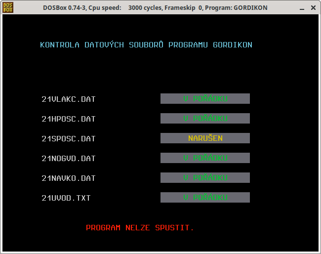

Mně to hlásí 21SPOSC.DAT narušen, dvakrát jsem ho kopírovala z DOSu, kde to chodí, rozbalený z archivu. Říkám, že to mám zakletý. :(

Když ten gordikon rozbalím z raru přímo v tom dosboxu, hlásí narušené všechny soubory. :( Není nějaký problém se souborovým systémem, že ten DOSBOX musí běžet na FAT? Já ho mám na ext2.

Namontovala jsem v DOSBOXu disketu a pustila gordikon z ní, opět je narušen 21SPOSC.DAT. Že by se vadná RAM projevovala jen v DOSBOXu (dokonce ve dvou DOSBOXech) na jednom souboru?

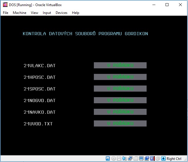

2.13ka stiahnutá z vypravci.com mi tiež nechce v DOSBoxe fungovať, ani v -X. Ale vo VirtualBoxe funguje, i pod dobovým hardware (Pentium I).

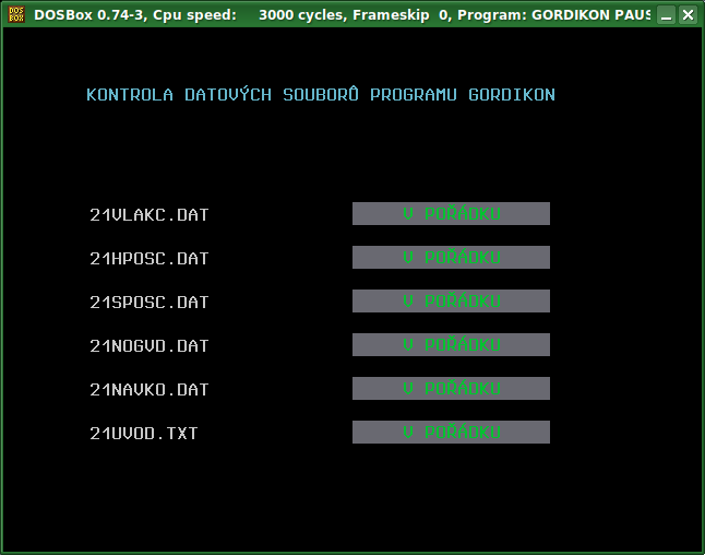

Teraz som to vyskusal na druhom PC so 64-bitovym Debianom 12 a v DOSBoxe funguje.

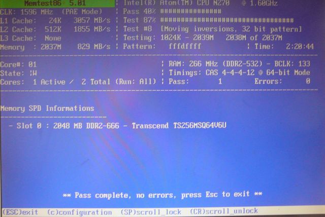

Pustila jsem memtest a šla se uklidnit na zahradu a vidím, že problém není jen u mě.

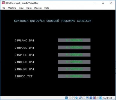

Už som to rozbehal i v dosboxe.
Vytvoril som čistý boot image s MS-DOS 6.22 a odtiaľ to už spustiť ide.
Pod regulérnym DOSBox treba zavolať imgmount na A a potom boot a, v DOSBox-X to ide i cez menu (Drive->A->Mount a disk image file, Drive->A->Boot from drive).
Predpokladám, že tam počas tej kontroly integrity súborov používa nejaké dosovské prerušenia pre priamy prístup na HDD a nejak to v emulácii dosboxu rapluje, alebo tomu vadí dosboxácky COMMAND interpreter. Takže priložený image s gordikonom načíta najprv čistý dosovský COMMAND.COM z 6.22 a je to ako emulovaná 1,44MB floppy.
Ale to iba tápem. Disasemblovať sa mi to nesce a predpokladám že rainbow to spúšťa priamo po mountnutí lokálneho adresára. Každopádne, funguje to.
