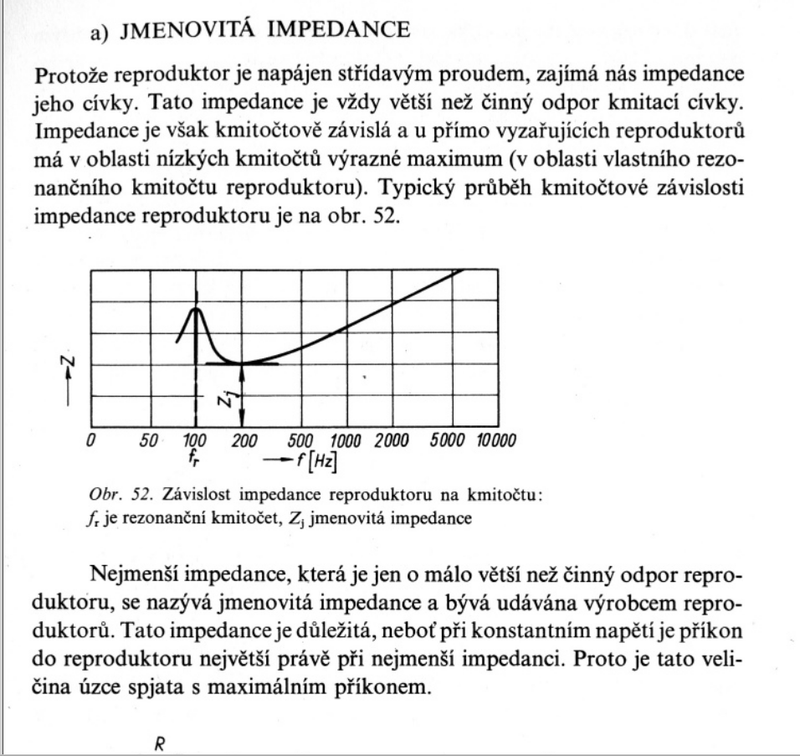

Kniha reproduktory a reproduktorové soustavy Svoboda - Štefan
(183.94 KiB) Staženo 79 x

Nesmysly ti to ukazuje, protože měříš ohmický odpor. Impedanci bys naměřil jinými přístroji, které nemáš.
Ano, basáky mají odpor cívky blízký deklarované impedanci, protože na tak nízkých kmitočtech, pro které je basák určený, se vliv induktivní reaktance cívky příliš neuplatňuje, převažuje vliv odporu vinutí. U střeďáku je však reaktance vinutí výrazně vyšší (a těžko cívce tu frekvenční závislost zakázat), takže, aby impedance v žádaném pásmu byla těch 8 Ω, nemůže být odpor cívky ani poloviční, než jmenovitá impedance reproduktoru.
Samozřejmě jsem to značně zjednodušil, snad tím ale získáš nějakou představu. On ten průběh impedance reproduktoru v závislosti na kmitočtu je zvlněný - závisí ještě na dalších faktorech, které asi momentálně nemá smysl vysvětlovat.
Tys měřil při nulové frekvenci, takže to, cos naměřil, ukazuje, že repráky jsou v pořádku. Když už neznáš základy, abys k tomu došel měřením skutečné impedance a její frekvenční závislosti, aspoň nám věř. Už se ti to tu pokusili vysvětlit i daleko zkušenější borci, ale jak vidím, jsi už skutečně rozhodnutý dokázat, že ty měříš správně, a trváš na tom, že repráky jsou vadné.
Tak nám věř i to, že vadné nejsou. V cívkách napájených střídavým proudem totiž působí vlivy, které multimetrem nikdy nezměříš. Jeho údaj je matematicky k ničemu, mimo zjištění, že cívka vede nebo nevede, nám neřekne o reproduktoru nic víc.

Vypůjč si od někoho RLC multimetr a měř to na rozsahu R≈.
Tedy měření odporu střídavým proudem, jinak řečeno měření impedance.
Pak Ti to ukáže správnou hodnotu.
RLC multimetr bude totiž ten odpor cívky repráku měřit střídavým proudem. Při provozu reprosoustavy do repráku ostatně taky teče střídavý proud, ne stejnosměrný.
No a právě měřák, co Ty máš, ten odpor měří stejnosměrně a to je špatně.

Ahoj, Hill mu to konečne jednoznačne a jednoduchým podaním vysvetlil vetou:
"Ano, basáky mají odpor cívky blízký deklarované impedanci, protože na tak nízkých kmitočtech, pro které je basák určený, se vliv induktivní reaktance cívky příliš neuplatňuje, převažuje vliv odporu vinutí."(to, prečo majú basové deklarovanú impedanciu, ktorú zmeria ohmetrom najpresnejšie). Myslím si, že ďalej nie je čo dodať a odporúčam dotyčnému štúdium základov elektrotechniky.
