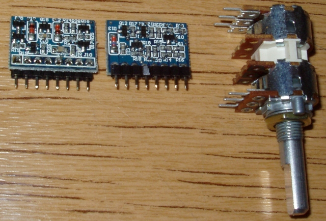

Například ukončení oficiální druhovýroby a následný výpadek dodávek náhradního protectu NEC uPC1237HA, zčásti i řídce používaného TA7317P se dost dlouho, několik let řešil po stránce servisu smd moduly, jako je na fotce /přímá náhrada uPC1237HA/ a tak podobně.
Vedle smd modulu je celkem unikátní tandemový, teoreticky čtyřnásobný potenciometr korekcí C162. Prostě potřebovali kvůli topologii bloku korekcí a jeho symetrii "dlouhý" tandemák s pouze dvěma drahami, tak se to vyřešilo takhle. Tedy spojovacím plastovým mezikusem, jak jsem psal výše a mechanickým spojením původně dvou dvojitých pouzder.
Z každého ze spojených duálů jedna dráha nemá běžec a nemá nanýtovány vývody, přestože dráha tam napařena je. Aktuálně jich nebylo třeba.
Když se něco pojebe opravdu hodně /nárazem do hřídelí zepředu, dopravou, nalomením desky atd./, dá se to přeskládáním a donýtováním vývodů ze zbytků starších seskládat tak, že je to pak plně funkční jak mechanicky, tak elektricky.
