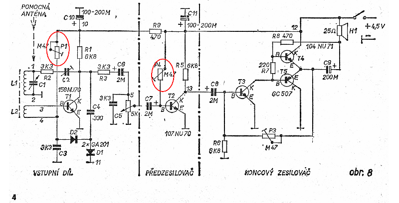

sinclair píše:Šrait nebyl úplně blbej. Věděl například, že zvonkový trafo je v mnoha směrech na :ignore:, ale ve dvou směrech, ty jeho dvě výhody převyšovaly všecky nevýhody. Bylo zaprvý bezpečný a zadruhý měkký, takže se jím toho nedalo moc zničit.
To je možné, ale předhazovat dětem k bastlení konstrukci s nastavením pracovního bodu trimrem v bázi bez rozdělení na bezpečnou minimální pevnou část, je prasárna a ignorance. Mladý bastlič si spletl konce trimru a mohl zas měsíc odkládat kapesný na zmrzlinu.

Když si člověk zkusil hrající Algenu, nabil si tlamu, řekl si zkusím něco ne tak miniaturní, odpráskl 156NU70, tak možná zanevřel nejen na ABC, ale na elektroniku vůbec.
Přitom ten jeden odpor navíc by stál 0,40 zatímco trand 40,-.
To jde na vrub autora.

To velký zesílení, soustředěný v MAA125, dělalo hroznou paseku, protože to nebylo možný /z prostorových důvodů/ účinně blokovat v napájení i jinak. V Algeně "chybí" asi tak pět součástek, se kterými by ten přijímač /i v miniaturní podobě/ chodil dobře a bez takových potíží.
Přiznávám, že tohle od P. Šraita nebyl úplně dobrý nápad, uveřejňovat něco takového. Jako důkaz toho, že jde udělat něco tak miniaturního - klidně, ale jako stavební návod to moc moudrý nebylo.
Třebaže tam bylo upozornění, že je to jen pro zkušené a vyžaduje to spoustu trpělivosti, pustila se do toho spousta kluků s menšími zkušenostmi, které chtěli dohánět tou trpělivostí. Tak to ale nefungovalo a pak nefungovala, jen kvičela i ta Algena.
Stejně tak ten "přijímač do chaty", v knize nazvaný "druhý přijímač pro domácnost". Absence toho sériového odporu s trimrem, byla důsledkem pouze tehdejší situace - že se šetřilo na každé, poměrně drahé součástce a do zapojení se tenkrát prostě z principu nedávalo nic, co tam nutně být nemuselo..Úspory jednoho tranzistoru se pak různě doháněly různě problematickými, kladnými zpětnými vazbami a se všemi důsledky, hlavně pro začátečníky.
A stojím si za tím, že není dobré, hodnotit tehdejší konstrukce, stav a situaci dnešním pohledem. Je to zavádějící.
S těmi chybami v zapojeních, nebo v rozpiskách - to je neodpustitelné.
Já sám tedy ten 4T76 nikdy nestavěl, chtěl jsem už něco většího, ale věřím tomu, že kdybych ten stavební návod přinesl ukázat OK2VI, tak on by na tu chybu v hodnotě odporu určitě přišel a dopadlo by to dobře.
